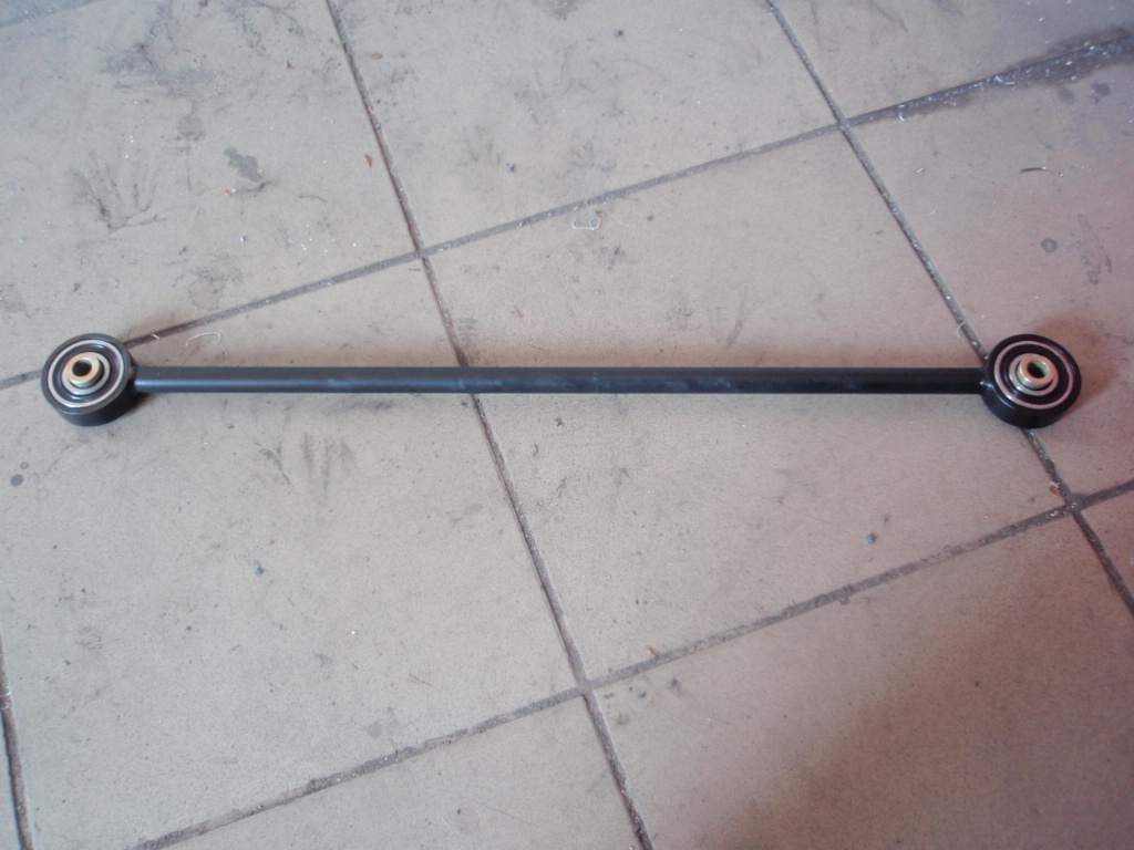

snow: Ono taky hodně záleží jak ten silentblok vypadá. Dost silentbloků nemá smysl za PUR měnit (typicky silenty, kde je málo masa).
Strongy jsou prostě normální PURY. Ono je i dost domácích firem co PUR silenty vyrábí, ve výsledku nic na to není. Taky mám dva silenty do těhlice vyrobené doma, protože PF vyjde na cca 3t. a SF ty silenty nedělá.
Obecně dost taky záleží na konstukci samotného ramene, to je třeba typickej problém u alfy, kde jsou vzadu 4 kyvné ramena která sama o sobě nejsou nijak extrémně pevná, takže se dělaj úpravy za domorobo ramena z bezešvých trubek (které se daj i koupit za nesmysl) a do nich se cpou, červené, žluté a nebo rovnou unibaly.
Jak je to pak tvrdé?..Jako prase :D
Osobně bych předek dal do červených (na předku dochází k větším rázům, když dáš žluté, bude to pevnější, ale počítej, že ti půjdou větší rázy do volantu a čepy budou mít mnohonásobně menší životnost), silentbloky do žlutých (ty budou na uplnou věčnost), a na zadní nápravu taky žluťáky.
Kontakt na vojtu ti posilam do SZ, on sam ma pokud se nepletu BMW tak se ho zkus zeptat na jeho zkusenosti. Co funguje dobre na alfe na bmw fungovat nemusi :)
edit: A co se tyce stabiku, to je alchymie. Ale obecne je docela nesmysl menit pouze jeden. Ideal oba od jednoho (nejlepe primo z fabriky, z vrcholne verze)

jen k tem stabikum: souhlasim, ze idealni je vymenit oba ve vyvazene kombinaci. zvlaste s ohledem na to, ze stabiky nejsou supernakladna polozka. ale nekdy i vymenna jednoho pomuze k vyraznemu zlepseni.
WRX je po vymene uplne jine auto, z tupe a nedotacive potvory je docela zbaavne auto, u ktereho lze konecne ucinne pracovat s prenosem hmotnosti.
na M3 to udelam taky. zvlaste po zjisteni, ze zadni stabik ma snad jen 16 mm. se pak neni cemu divit, ze se to kymaci jako autobus.

Dallen: Diky moc za rozborku ;) asi je rozhodnute a uvidime co vsetko sa bude menit a za ktoru farbu (asi bude cervena, predsa je to stale daily drive a tie nase cesty...) ...kazdopadne sem postnem update kam sa to zase podarilo posunut ;)
mmira: Iba 16mm??? To je nejak malo ne, ked podla ETKy mam ja vzadu 18mm?! :P

16 je fakt malo, na alfe mam 18, GTA ma 20
A jinak urcite, ono stabiky sou neco jak vacky na motoru. Za nejmene penez nejvice muziky. Navic sehnat jete stabiky (kterym se defacto nema co stat) z vrcholne nemusi byt vubec drahe (napr v pripade alfy to je zalezitost do 5t. za oba).
