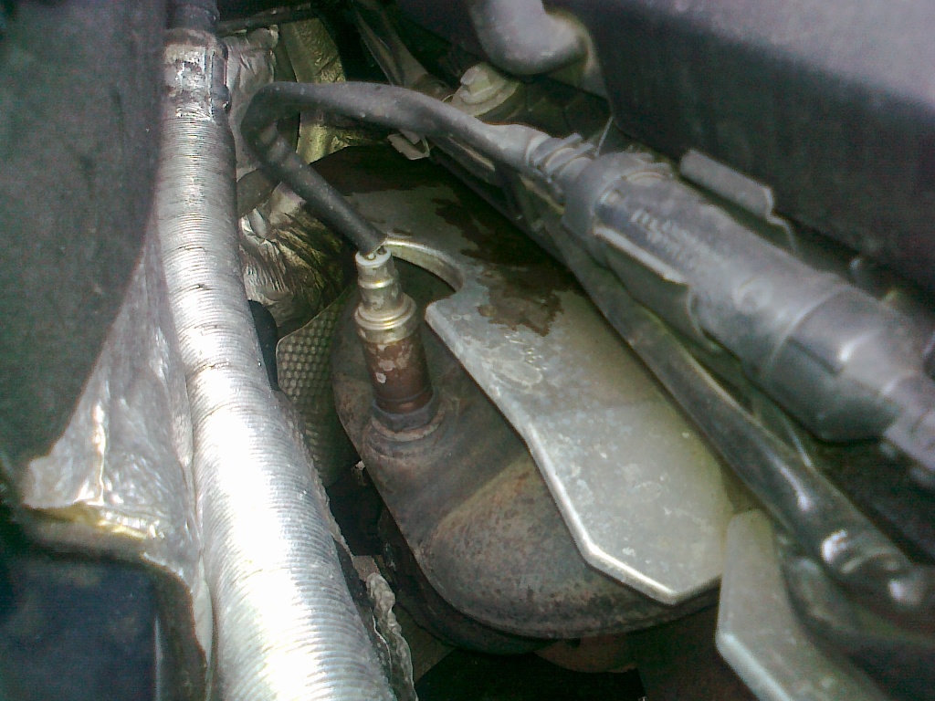

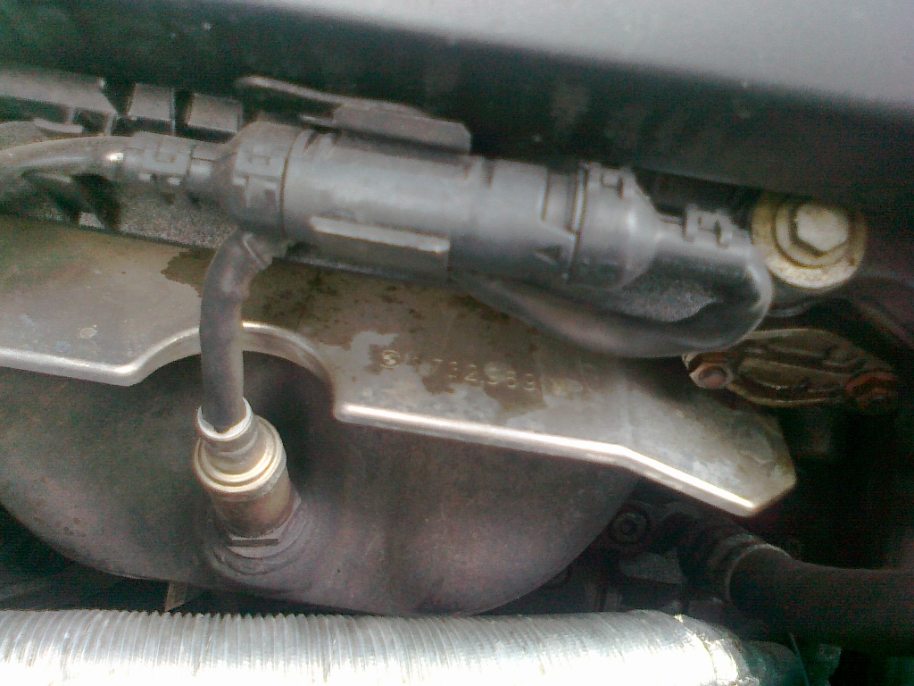

Příspěvek od Snowman000 »
Obrázek
Obrázek
To Jancsi: Toto bol hlavny dovod preco...olej kapal na vyfuk a vo vnutri to smrdelo. Po rozobrani to tesnenie bolo jak z plastu, lamalo sa mi pod rukami...
A kedze to bolo uz vonku tak som rovno pretesnil aj VANOSa...vysledkom je linearnejsi priebeh vykonu (rozumej silnejsie stredy), a nizsia real spotreba o cca 0,5 litra - BJ to BA za 3:45 za 9,1 v dazdi a troch ludoch.
To dymenie som zatial nijak neriesil, cakam ci sa to bude diat aj ked bude vonku teplejsie...ty vies co by to byt mohlo?

Aha chapem. Ja som bol v servise koli kureniu - auto zrazu nekurilo, zistili chybny tepelny ventil - nepustal vodu do radiatora. V servise pri odvzdusnovani chladiacieo okruhu, chlapik mimo ine prilozil ruku k vyfuku a mal ju celkovo dost vlhku - vravel ze pri takto zohriatom motore by uz nemala byt vlhka. Tak upozornil na MOZNOST jemne podfuknuteho tesnenia, ale ze to tym nemuselo byt, vonku bola fest Zima, ze mohlo to byt este chladnejsim vyfukom... (mam sledovat teplotu motora)
No a kedze aj mne sa zda, ze v tej zime z neho ide viac pary, tak je mozne ze je to aj tym tesnenim...

Hmmm...skusim pozorovat, ak mam pravdu povedat od vymeny som sa na tu paru nesustredil...vytesoval som sa z nesmradu a novoobjaveneho tahu (cerstvo overene - cca na urovni RCZ 1.6 THP 200k).
A urcite islo o tesnenie pod ventil deklom? Lebo jeho znakom je prave najcastejsie ten moj chcijuci olej...
Nebude to tesnenim pod hlavou ventilov skor?

tak tych cca 200k asi sedi :-) tak hlavne ze to mas v poriadku zase :-)
hej hej, ja som myslel tesnenie pod hlavou.. som to nejak prehliadol :-)
