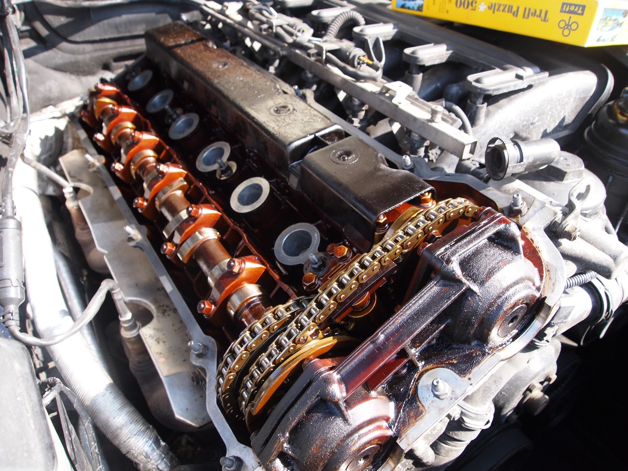

Dnes sa u nas operuje
Menisa tesnenie pod ventil deklom a vanos tesnenie...pacient este zije dufam...
Na to ze ma zasebou temer 275 tisic vyzera celkom fajn, ne?

Pacient zije a ma sa cilo k svetu, az moc cilo
