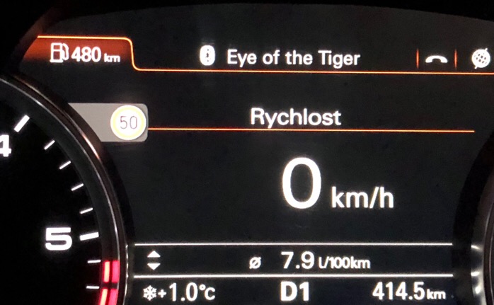

Teď mi to pustili. Aktualizace tak na 15 minut. Dneska se mi už nechce, ale zítra to prubnu na tom kódování čtení dopravních značek, které jsem při konfiguraci Audi nějak zazdil a na GolfuR kde to je zjistil, že na proměnlivé dopravní značení v tunelech je to super.

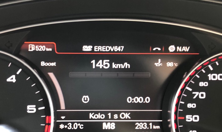

Re: VCDS - jak kodovat (VW Group)
ja bych bral tu teplotu oleje
je pravda, že ta tam standardně jinak nikde není...

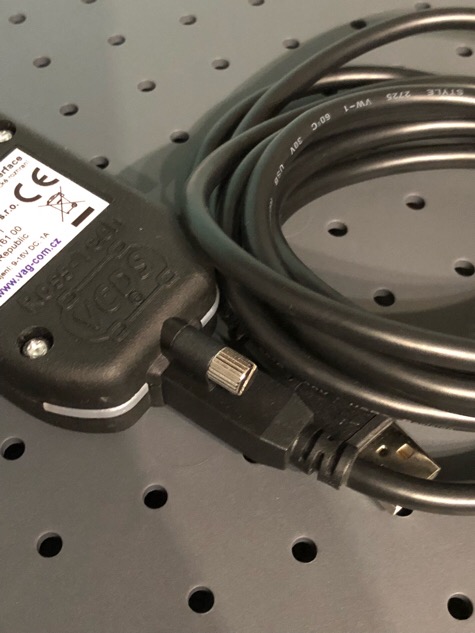

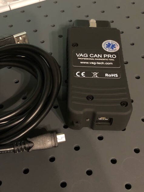

Dovolím si napsat krátké shrnutí mých zkušeností s VCDS a VCP. Nepasuju se do role odborníka, takže to beru čistě z pohledu hobby uživatele.
Nejprve k HW:
Oba systémy jsou dodávány s kabelem. VCDS to má trochu vychytanější, protože USB je v OBD uchyce šroubovací pojistkou a tak se nestává, že USB je špatně zasunuté nebo si jej při manipulaci vytáhnete. VCP je na to hodně náchylné a když USB jenom trochu nedoléhá, hlásí to chybu a nepřipojí se. Nějaké "ukotvení" by tomu jistě pomohlo.

U VCDS se poté připojí kabel, ovladače jsou součástí instalačního balíku a pokud je kabel autorizován, tak naběhne spojení. V nastavení lze zkontrolovat, zda existuje aktuálnější verze pro HW. Jednoduše se stáhne a nainstaluje.
U VCP je to krapet složitější. Ovladače se rovněž stáhnou spolu s instalací. Kabel je potřeba připojit, vyčíst SN a to odeslat pro aktivaci emailem prodejci. Když je SN autorizováno, kabel se připojí a spojení je povoleno. Je nutné kabel "dobít" a provést aktualizace 1 a 2. Toto trvá vcelku dlouho. Pokud má člověk zaplacený i balík .zdc souborů, tak i tento balík je potřeba načíst. Vše je operace tak na 20-25 minut.
Samotné spuštění je rychlejší u VCDS - trvá pár sekund. VCP aplikace se načítá cca minutu.
Osobně mi rozhraní pro VCDS přijde jako víc friendly - ovládání je více intuitivní a v mnoha místech se objevuje, po najetí kurzoru do políčka, kontextová nápověda. Ta odhaluje například bezpečnostní kódy pro jednotlivé ŘJ, odhaluje popis jednotlivých kanálů nebo napovídá, jak změnit požadované hodnoty. VCDS umožňuje prakticky veškerou diagnostiku, kódování a kompletní výpis ŘJ ve voze.
VCP je v tomto asi více profesionálnější. Je potřeba vědět, kam sáhnout a co a jak změnit - bez kontextové nápovědy. Obrovskou výhodou VCP je ale možnost do jednotlivých ŘJ nahrávat nový FW. Chce to ale už lehce vědět, co člověk dělá, protože když nahraje špatný FW do ŘJ, tak je často na vyhození.
Takže pro takové to domácí žvýkání je VCDS plně dostačující. VCP pro vyšší dívčí.
