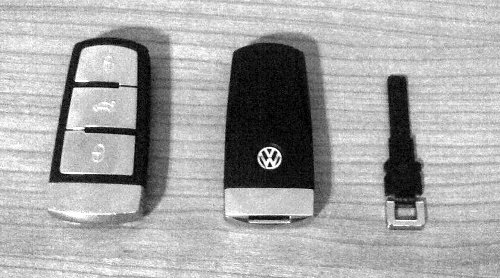

B6 neměl klasický, ale takový ten zasouvací modul. Nicméně, když na straně toho modulu zamáčkne pojistku, tak vytáhne plastový klíč.

Rozeberes dalkove ovladani a vyndas z nej nouzovy klic viz foto vyse. Na dverich ridice je v zadni casti madla dveri podelna sterbina. Skrze ni jde zadni cast kliky odpacit. Pod ni se skryva normalni zamek, ktery odemknes nouzovym klicem.
