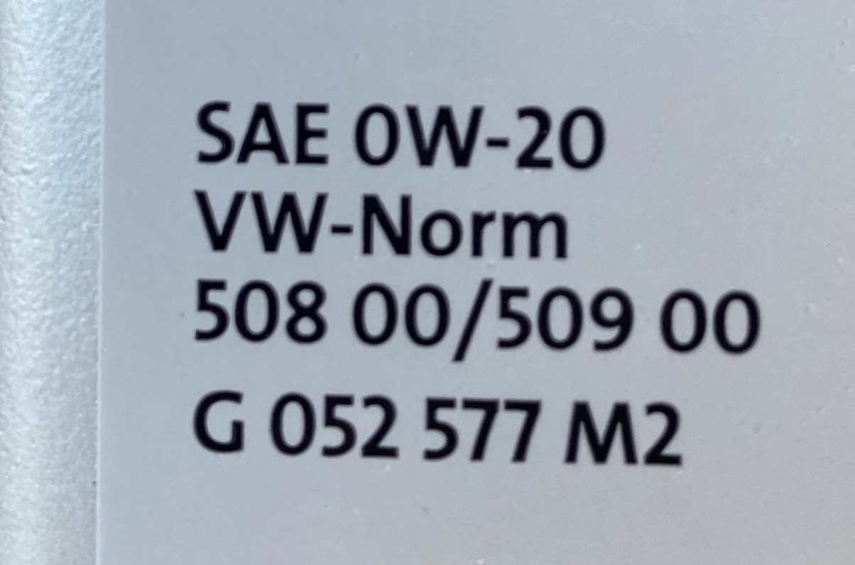

To snad i chcanky mají větší hustotu...tohle je předepsané do V6 TSI :-(

Nedal bych to tam. I do Swift Sport jsou jako prvovolba tyhle chcanky. Ale v německém autorizáku i v záruce dávali 5W-40 a já v tom pokračuju. Dle kuloárních informací doporučuje Suzuki ten hnus jako úlitbu EU. Ale druhým dechem radí to v reálu nedávat.

Bohužel ty normy pro nové TSI pokud si vybavuju řeší u maziva i speciální aditivaci a základové oleje pro potlačení samozápalů (LSPI), takže náhrada nebude tak jednoduchá. U Suzuki je to jednoduché - je předepsané API, které splní skoro každý olej na trhu a viskozita doporučená podle rozsahu venkovních teplot.

z rozhovoru s jednim vyvojarem u VW sveho casu vyplynulo, ze tyhle ridke veci se tam davaji kvuli vnitrnimu odporu a tim nizke spotrebe. silne nedoporucoval je dlouhodobe pouzivat, zvlaste pri zatezovani motoru. na otazku, co tedy dat jineho, mi rekl, ze to zalezi na konkretnim motoru a uziti. treba pro EA888 CJXC doporucil nahradu standardni 5W30 za 5W40.

Ono je to těžké. Taky jsem silným odpůrcem těhle chcankoidních olejů a mám tendence nahrazovat plnotučnějším olejem, ale je to zrádné. Ty moderní motory spoléhají na některé specifické vlastnosti (zvláštní aditivaci) těch chcanko-olejů a bez nich si člověk koleduje o problémy se samozápaly, zničením katalyzátoru/DPF apod. U Jaguara jsem si na náhradu za předepsaný 5w-20 netroufl, protože není žádný viskóznější a teplotně odolnější olej, který by současně splňoval předepsanou normu Jaguaru pro daný motor.
No a u BMW (N52B30) tam šestým rokem liju jen Millers CFS 5w-40 NT+, což je anti-eko motorsportový olej plný přísad, které chutnají motoru, ale při větším spalování oleje jsou pro katalyzátory silně jedovaté. Tudíž mám už druhou sadu katů úplně v prdeli a přemýšlím, jak to budu řešit dál.

Já liju do aut, co předepisuje výrobce. U Forda po montáži kompresoru, mi to změnili na 5W-50 :x

já to tam taky naliju...mám prodlouženou záruku na 5 let - ať se staraj.
