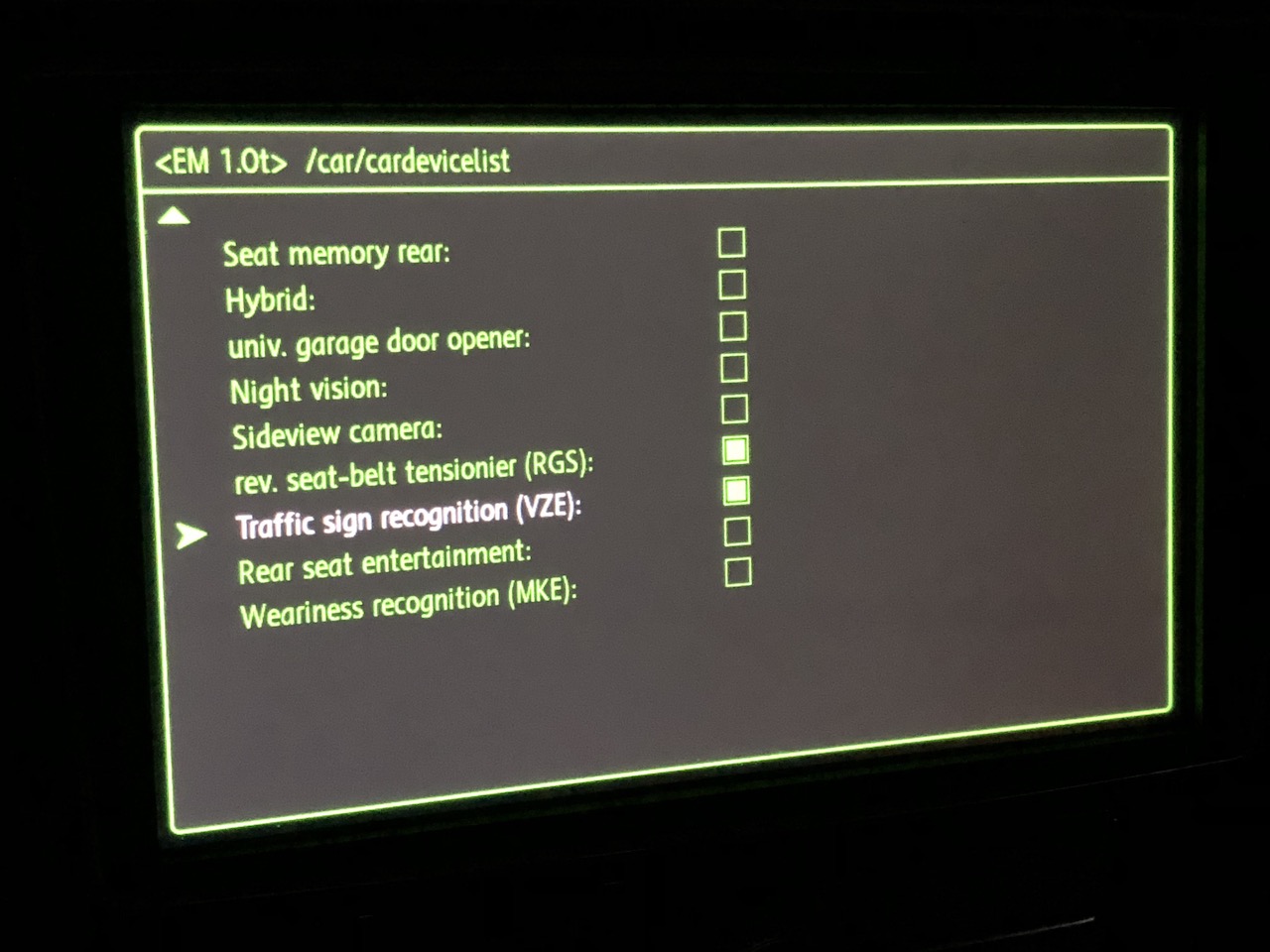

řidičBOB
Antiradar FAN
Příspěvky: 29947
Registrován: stř 16 úno 20:26
Re: VCDS - jak kodovat (VW Group)
Příspěvek od řidičBOB »
Kurňa - na palubáku to mám, v MMI už taky, ale furt je tam někne renonc :-(

řidičBOB
Antiradar FAN
Příspěvky: 29947
Tak už vím kde...ŘJ kamery v zrcátku má naprogramovanou zápaní Evropu a není možné to změnit. Je potřeba do ní nahrát nový soft, ale to VCDS neumí. Takže musím přikoupit i VCP :-) To budu vybavenější než kdejaký servis :))
