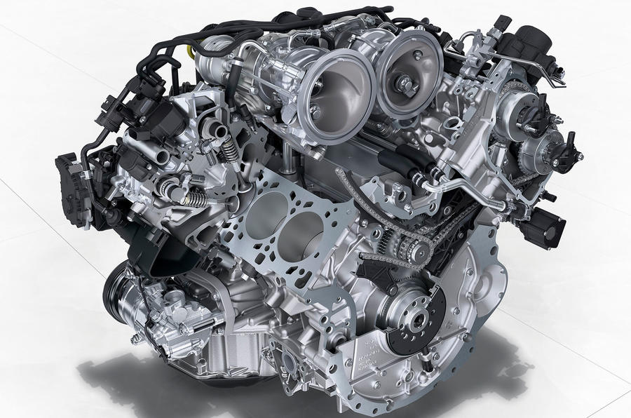

Příspěvek od Shr3k »
Sajmik píše:
řidičBOB píše:Je otázkou, když bude Arteon 3.0TSi, co bude nabízet a za kolik. Vidíme to na 2.generaci GR - performance paket, Akrapović..
To už by z toho udělali Arteon R, ne? Dát tam 2.9tsi z RS4/5 a Panamery, ale to by cenově bylo ještě jinde.
Btw. je nějaký zásadní konstrukční rozdíl mezi zmíněným 2.9 a 3.0?
2.9 V6 bude asi poněkud rozkročenější než 3.0 VR6... :D Jak bys to tam chtěl narvat, vždyť to má 90 stupňů...
Porovnej s http://nordschleifeautoblahg.blogspot.c ... ngine.html

Příspěvek od ctrl_j »
Sajmik píše:
2.9 V6 ma o neco kratsi zdvih nez 3.0 V6 a turbo navic, nicmene jak uz padlo, ani jeden z techto motoru do Arteonu nelze umistit. Oba slouzi k podelne zastavbe, uvazovany trilitr by mel pocitam rozevreni jako stare VR6 nekde kolem 10°
No treba Volvo cpalo napric i ciste radovy sestivalec :)

Příspěvek od Sajmik »
To jsem si neuvědomil, díky za objasnění :)
