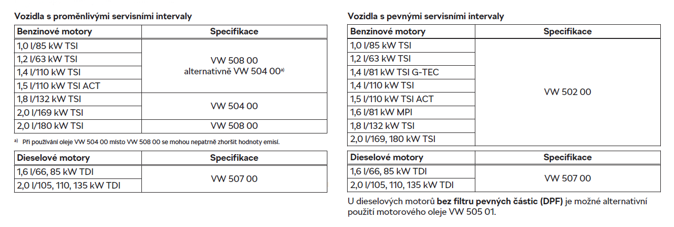

Tak mi to nedalo a kouknul jsem co pise Skoda.
Tragedie se tedy uplne nekona, ja bych ty emise klidne zhorsil a lil tam 5W-30 nebo 0W-40.

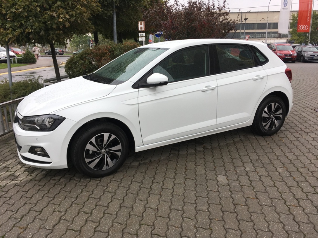

Tak tento tyzden bude na 3 valce :-?
