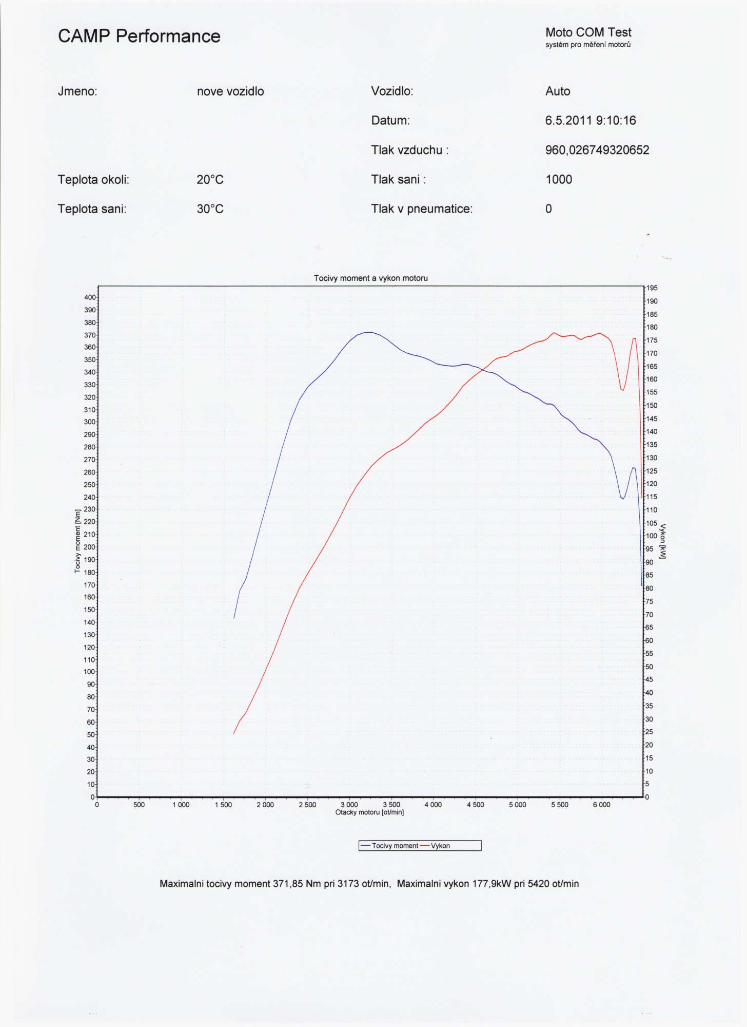

Dle zkušeností to tak je, VW uvádí menší hodnoty, než je reál :-) A DSG vydrží minimálně 350Nm, taky ji mám a tak jsem to dlouho řešil a hledal, někde se dokonce uvádí až 400Nm, nebo, že omezovač je při 380Nm.
V příloze je úprava od motorpower.cz, měřeno v campu, rok 2005/04, aktuálně 202tis km, kupoval jsem nové turbo, protože bylo prasklé.

Jak se tváří DSG na těch 200tkm a chip? Předpokládám, že jsi měnil minimálně spojky?

kazdy vyrobce uvadi mensi hodnoty, nez je real. jinak to ani nejde.

Chápu, na druhou stranu když píšou pro DSG limit 320Nm,v sérii motor omezí na 280Nm, tak mě 370Nm z grafu a 320Nm+ v serii celkem překvapuje.
