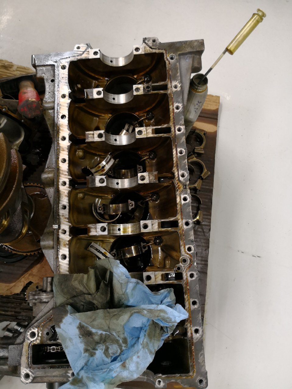

Starý motor je doslova na prvočísla - zjišťuju co mu teda bylo, až to zistím, písnu sem.

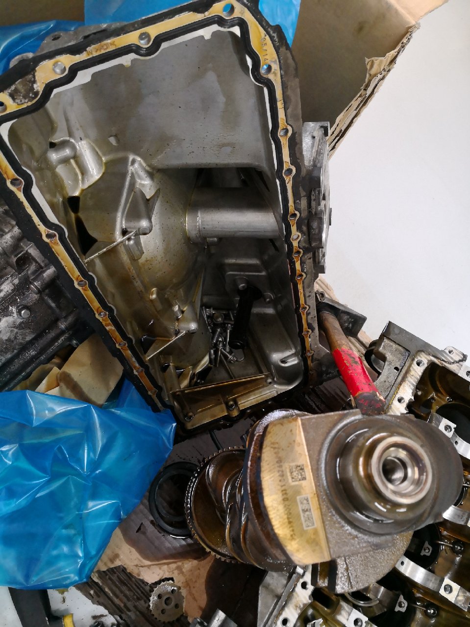

a ještě jedna

Příčinou je enormní opotřebení ložisek na klice a velké opotřebení pistnich kroužků. Olej ve spalovacím prostoru pak zakarbonoval ventily.
Ložiska na klice se i protocila.

Kdybys to řešil hned, mohlo se to za menší peníze opravit, takhle ti to už vydřelo i blok.

Náhodou sem ráth, že 1/4mio to dalo a vzhledem k tomu, že nové autí prostě není k mámí, tak mi drahá GO výměnným způsobem nevadí, zadělávám na dalších 10+ let provozu...
