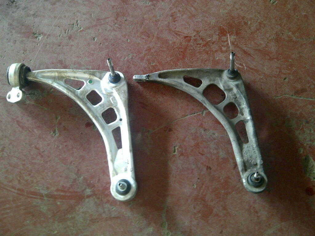

Snowman000 píše:Dneska operujeme ;)
Obrázek
