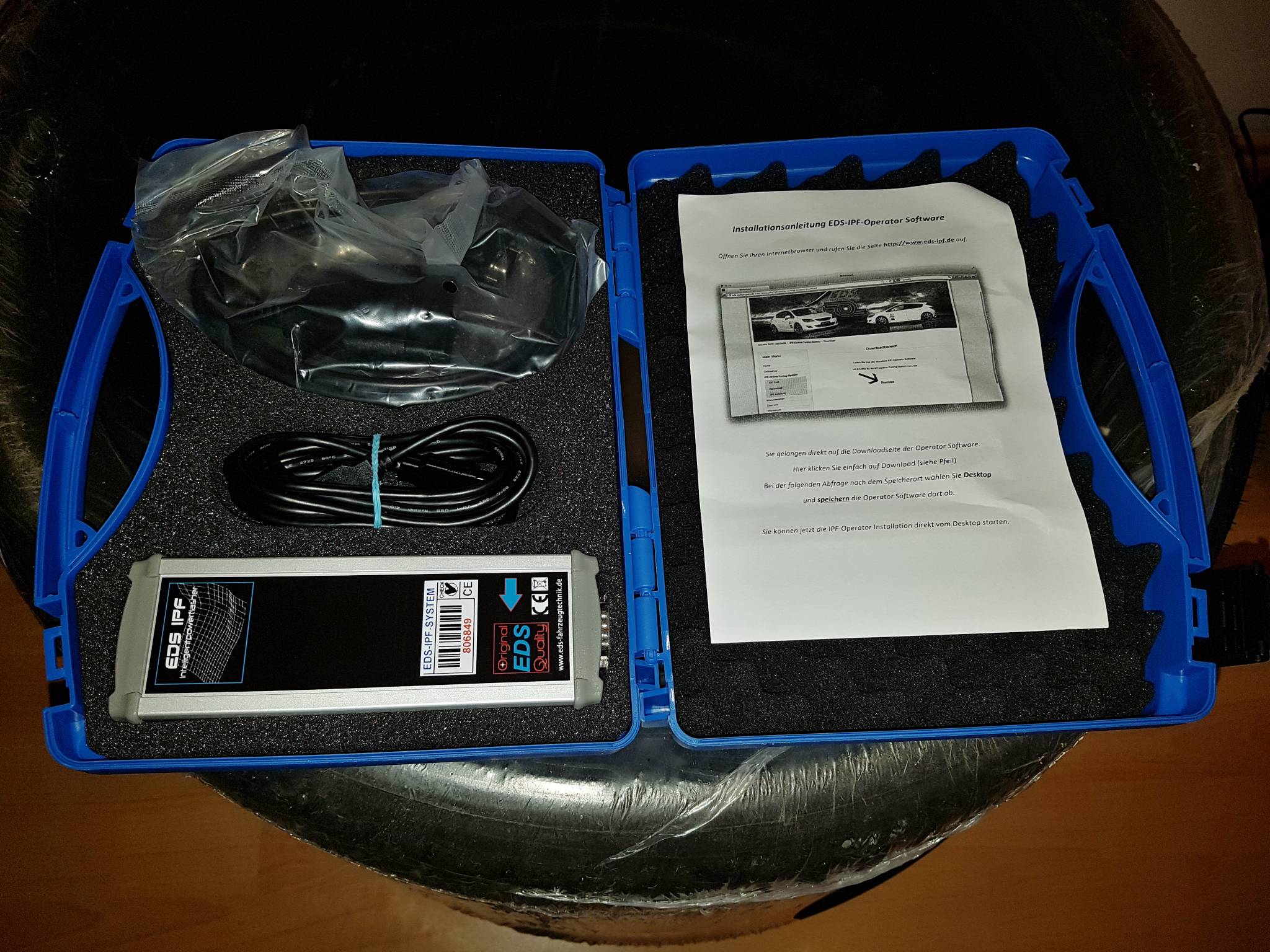

Udělátor od EDS dorazil...

A co to tedy mas? :)

mattonecz píše:A co to tedy mas? :)
To je flasher na ŘJ, kterým EDS distribuuje mapy.

Jj to chapu, a co si objednal za mapu? Ted pudu na dvourocni prohlidku takze uz o tom zacinam taky uvazovat. Moji 1.4 chipujou na 185PS, s tim ze bych se s nima chtel dohodnout na moznosti tam mit ty mapy 3 - origo 125ps, pak SW ze 150PS verze a ten chip na 185.

Phase 1 B20NFT + Start Stop off...
