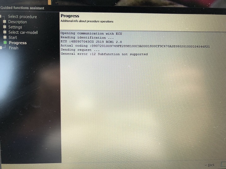

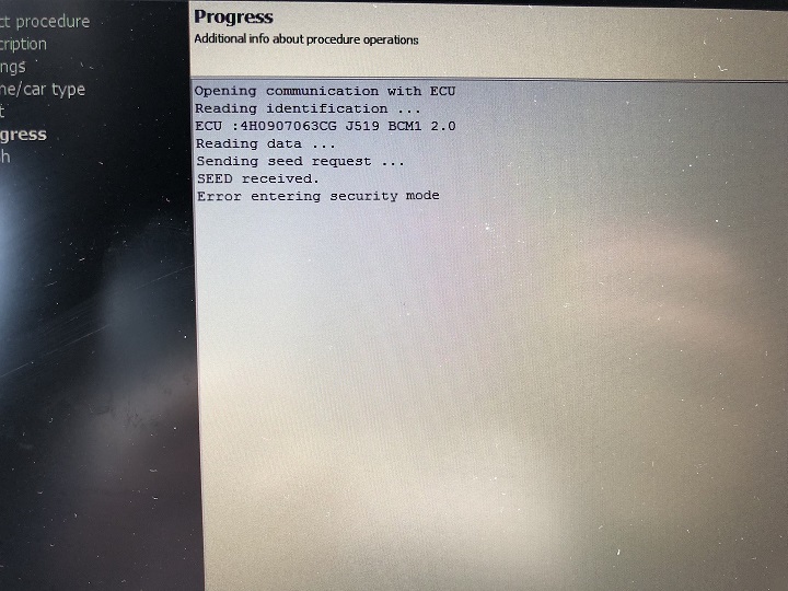

Tak se mi dostal do rukoi jeden CAR VAG PRO. Auto to načte v pohodě, ale jakákoliv změna (sepnutí severské kombinace, aktivace DVD za jízdy, atd) se neprovede. Vždy to vyhodí error. Přitom je to poslední verze programu, která by měla umět MQB i MLB.
Takže asi tak Čína za 20USD.

Já taky novější :-)
Například velmi častá byla tato hláška:
nebo tahle - přitom auto, model a rok byly vybrány správně:
