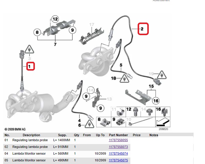

Nepomůžete? Nepodařilo semito vydolovat ani z teho čankajškého zasrana (diag Launch) ani fčíl vygůglit:
Autovrak: Chyba 2C9C "output heater O2-sensor before catalyst".
Before catalyst = regulační lambda je asi vřiti. Ale kerá z těch dvou tam sem nigde nevypátral.
Neví něgdo?

bank 1

To sem kdesyk se dočetl taky, ale který z těch dvou je ten bank1 už ne.

bank 1 jsou valce 1+2+3 vepředu od chladiče. Imo ale senzor bude v pohodě. Předpokládm že se to ukáže po startu a když bys to smazal u zakřátýho motoru tak to nevyskočí. Můj tip je, že některý z válcu má olej, resp. po nastartování se tam rychle spálí dávka oleje a senzor dostane bídu.

Dík. Právě že smazat nejde (je tam trvale zastudena zatepla) a občas způsobí (většinou při druhém-třetím teplém startu) že to spadne do nouzáku = imho to právě proto bude to (umírající až umřité) čidlo.
