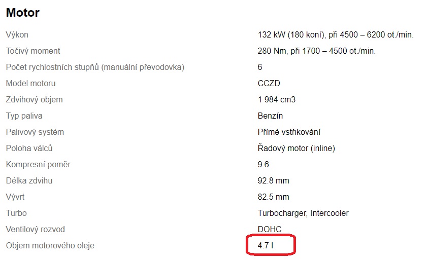

Tak. Nevím proč mě napadlo zpochybnit svoje dřívější záznamy, ale stalo se:
Její Leguán 2.0TSI 132kw EA888 - já mám (z minulosti) v blbníku pro servisy naspáno, že olejová náplň 4,7l. Fčíl mi ale gůgl ukázal pro tenhle motor VW objem olejové náplně 5,7l...
KOLIK JE TEDA SPRÁVNĚ? 4,7 NEBO 5,7?

Tak gůgl byl asi před chvílí vožralej... fčíl sem to hledal znova a ....
