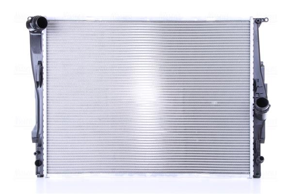

Zjistil jsem, že mám mikrotrhlinu na plastové přirubě chladiče, takže to tam lehce teče. OEM stojí 12k, pak jsou mahle za 5,5k nebo mi LKQ nabízí starline za 2-2,5k. Nebo ještě nacházím na granexu - tam jich je 6 v cenovce 2 až 3 tisíce.
https://granex.cz/vyhledavani?sort=pric ... 7117559273
A výrobce neznám ani jednoho.. Skoro si říkám jestli není lepší vzít starline shit s 2letou zárukou než značku kterou vůbec neznám..? Vrakáč u chladiče nechci.

Nissens je uplne v pohode. Kdyz sem delal v LKQ, tak se prodavaly asi nejvic a nevim o zadnych stiznostech. Maji to tam taky v nabidce, ale neni skladem.
Jestli si dobre pamatuju, tak snad je to i OE dodavatel pro nektere asijske znacky.

Tak dokonce jeste vic.
Prvovýroba: Ford, PSA, Toyota, Mazda, Scania, Aston Martin, Lamborghini

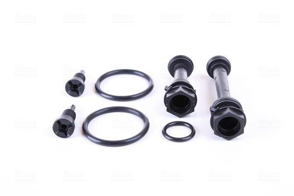

Kavis: musím říct, že jsem z toho dost jalovej.. Dle real oem jsem si našel kod 17117559273. Otevřu LKQ, koukne na mě buď Nissens (který není skladem za 2500) nebo Mahle skladem za 5000. Když ale kouknu na obrazky, tak vespod jsou ještě malé vystupy.., co jsem patral tak to je pro auta s automatem. Co jsem pochopil, tak se to řeší špuntem? Přičemž nepochopitelně kratší špunt je prý pro manual..
Když mám MT, tak si myslím, bych měl mít chladič jen s jedním 38mm vstupem a jedním 38mm vystupem. Hotovo. A všude cpou ty hladiče co mají další malé výstupy.
