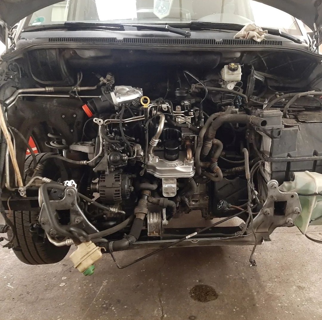

Cifry opravdu nejsou vycucané z prstu. Jsou to reálná data a zkušenosti. Nesnáším hospodské kecy a vždy mluvím o věcech ve kterých se aspoň trochu vyznám. Já osobně nejsem automechanik, jsem konstruktér/technolog/programátor a auta mě zajímali vždycky do hloubky. Můj velice dobrý kamarád vlastní autoservis v ČB, kam posledních X let jezdí auta jako poslední naděje. Jako jeden z mála umí s osciloskopem, má asi 6 druhů diagnostik, Bosche na testování vstřikovačů, mašinu na proplach DPF atd.
Aktuálně tam mám už dva měsíce Forda Galaxy 2.0 TDCI 103kw mého táty. Zatím nemáme úplně přesný odhad ceny, ale počítáme tak 100 - 150k max. Vstřikovače, Turbo, DPF, Nápravy, možná převodovka, možná řízení. Zkus si tyhle díly posčítat + připočíst cenu práce na hodinu a jsme tam hned. Myslím, že aktuálně má něco kolem 800kč/hod.
Konkrétně to BiTDI byl multivan kolem roku 2015. Superb II (2014) je dlouholetý zákazní a kamarád, sám jsem se divil, že je někdo ochoten dát takový prachy. A taky jsem psal, že to bylo během 1 roku, někdy na jaře se dělala první část což bylo asi 220k a teď nedávno proplach DSG, dvouhmota, pro jistotu nový turbo, mělo axiální vůli, pneu a 15 hodin práce. a je tam dalších 100k hned. A když se zamyslíš, co jiného koupíš? Ojetej Superb III je aspoň 600K, plus nájezd majitele je tak 45k ročně. Takže by ho pravděpodobně i u Superbu 3 čekal brzo větší servis. Navíc v tu danou chvíli neměl 600+K na Superb III.
Jinak nechci vyloženě říct, že každý TDI a BiTDI při 250K km potřebuje zásadní servis. Ale je to taková ta hranice, kdy se začínají objevovat problémy. Strašně záleží na tom jak se k autu chováš a na odvedeným pravidelným servisu. Spoustu problémů se dá oddálit. Klasicky turbo, stačí opatrně zahřívat a dochlazovat + oleje a je skoro nesmrtelný. Tankuj slušnou naftu s aditivama a opět vstřikovačům výrazně prodloužíš život. Jezdíš převážně dálky a zbytek auta funguje? Tak DPF může klidně dát 400K km.
Pokud se k tvému BiTDI chováš dobře, tak mu 280K na hrbu fakt nemusí dělat problém. Ale na druhou stranu, jsi si jistý, že máš např. vstřikovače OK? Měl jsi je někdy preventivně vyndaný? Nemá už turbo vůli? To jsou věci, který často nikdo nekontroluje a pak se to prostě úplně posere.
Abych to shrnul, dokud se nic vyloženě neposere, tak běžnej servis je zanedbatelnej jak U TDI, tak BiTDI. Až se něco posere, tak tam to fakt lítá.
