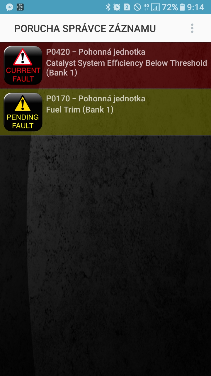

Dobrý den, dneska mi vyhodila diagnostika chybu P0420 nízká účinnost katalyzátoru a chtěl bych se zeptat, jestli nevíte čím vším by to mohlo být. Nebo prostě musím vyměnit katalyzátor ?

To je zrovna jedna z chyb, která může mít spoustu různých příčin:
- dosluhující katalyzátor,
- vadnou lambda sondu,
- jinou vadu způsobující nedokonalé spalování směsi (cokoliv okolo zapalování, vstřikování, až po kvalitu paliva).
Zkušený servisák by na základě sledování hodnot měřených lambda sondou a dalších parametrů měl být schopen alespoň přibližně odvodit, jestli to opravdu vypadá na vadnou lambda sondu, nebo bude příčina spíše jinde. Pak je to o vyloučení těch ostatních vad při spalování. Teprve když to nevypadá ani na lambda sondu, ani není k nalezení jiná přičina, řeší se ten katalyzátor.
No, a na některých motorech a v některých případech se prostě přičiny prostě nedopátráš, i kdyby ses rozkrájel.
