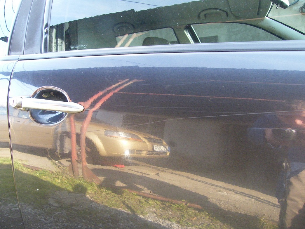

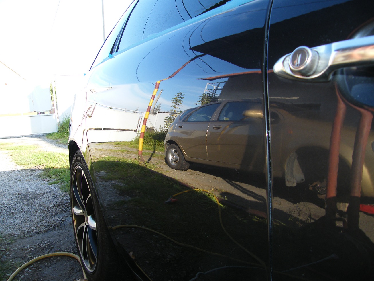

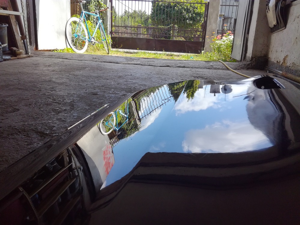

@Jarka: Ono taky to chce spíše někomu dát. Není to otom to popatlat nějakým voskem a setřít to starou kuchyňskou utěrkou.
Dostat auto do takového lesku je záležitost několika desítek hodin (u Miaty třeba do 20) a navíc se to opravdu musí umět. Ale výsledek pak za to stojí :)
