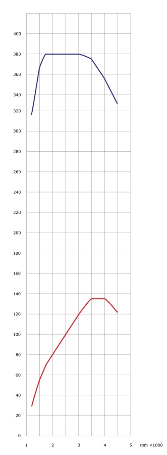

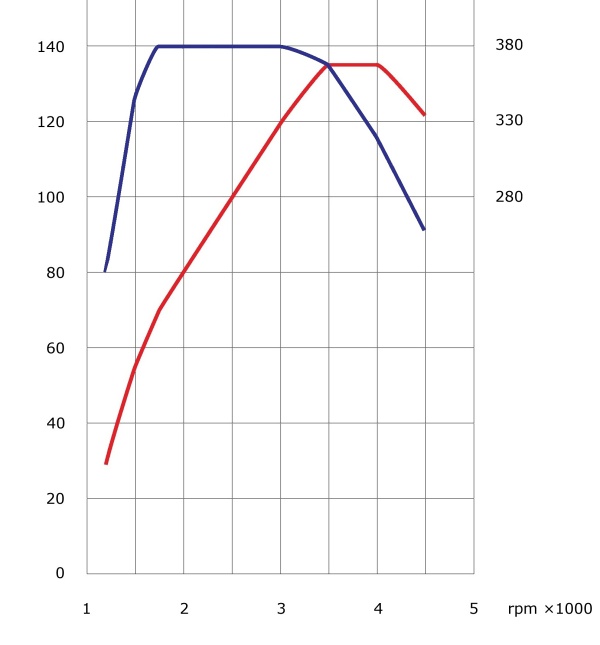

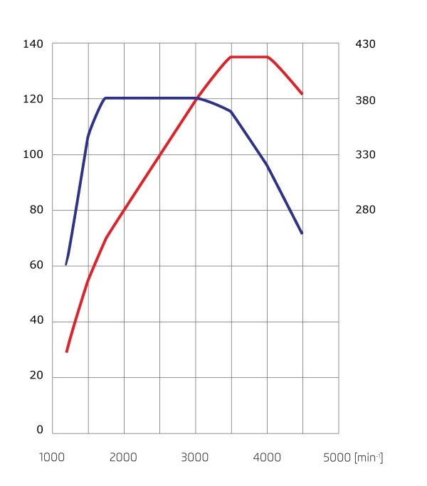

Vana píše:Asi mi uniká pointa. Píšeš že když budeš chtít, křivky se protnou při 3500 rpm a na důkaz dáš graf s protnutím o 500 otáček níže. Stejný nesmysl je i tvoje tvrzení o jednotném nebo nejednotném měřítku. Jak prosím tě může být jednotné měřítko pro dvě RŮZNÉ veličiny ?
Nicméně je to stejně debata o ničem. Místo protnutí volbou křivek se opravdu mění už pouhou volbou měřítek grafu, tj. otáčky průniku nemají žádný vztah ke skutečné charakteristice motoru a Josefovy teorie jsou proto pouhé blouznění
Tak v prvnim odstavci pises ze nejednotne meritko je nesmysl, v druhem ze se misto protnuti meni podle meritka grafu.
No, vezmu to tak ze kazdy pouzivame nejspis dane nazvoslovi s tim ze tim myslime trosku neco jineho, tak naposledy.
Pri jednotnem meritku se grafy vykonu a tociveho momentu VIZUALNE neprotnou nikdy (leda v bode nula). Jednotnym meritkem myslim situaci kdy na grafu bude osa X= otacky motoru, osa Y= hodnoty 0 az 400, coz je tento graf. To ze se tam srovnavaji dve rozdilne veliciny nikdo nerozporoval a neni to podstata.
Nejednotne meritko je stav kdy budou dve osy Y, kdy na leve strane (kW) jsou zcela rozdilne hodnoty od prave (Nm), pricemz jsou v horizontalne shodne rovine. A pak navic zalezi na tom, jak si dane meritko posunu. Proto jsem graf protnul ve 3000 rpm a zamerne napsal ze vhodnym nastavenim jej protnu i ve 3500 rpm. Hotovo.

Hele, to jednotné měřítko tam přece není nikdy. Pokud se jedná o dvě různé veličiny, tak i když nastavíš na ose Y stupnici od nuly do 400, to měřítko je pro každou z veličin samostatné. Ano, číselně se překrývat můžou, ale porovnáváš hrušky s jablkama. Schválně zkus třeba výkon do toho jednotného grafu zanést ne v kW, ale jen ve wattech. Nebo v koních a moment třeba v lb-ft.
Už i odlišná volba jednotek ti graf s "jednotným" měřítkem úplně rozbourá
