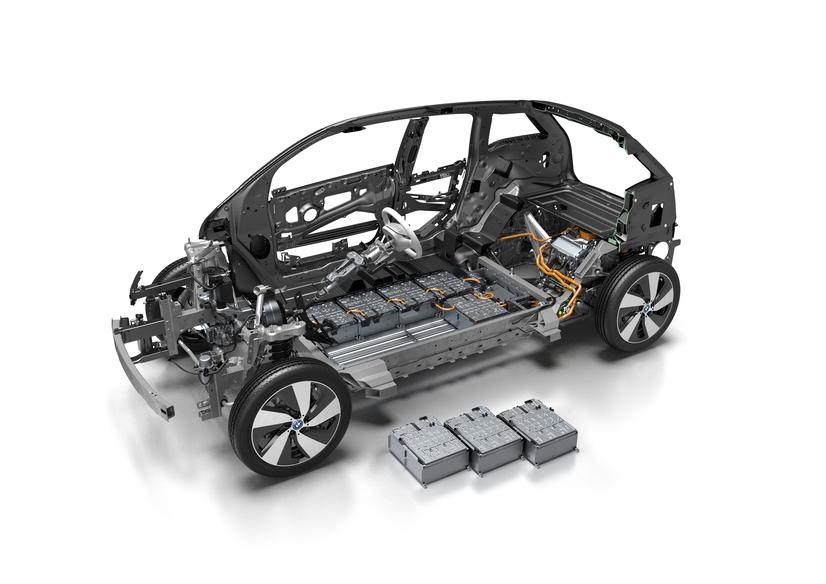

U auta za 250tis kde je altík 80A je aku třeba 45Ah a je k ní půl cm tlustý kabel, ale u auta 5x dražšího je aku i altík a dokonce i ten kabel k baterce, všechno dvakrát silnější. Nevěřím, že v BMW i3 je kabel k 33kwh aku, jako mám do varné konvice, s průměrem pár milimetrů. [-x
Mrkni na oranžové kabely, to jsou kabely jak míchačce na 380V ;)

ten kabel není jak k míchačce, on je mnohem silnější. Ale není to kvůli tomu že by tam bylo 400 nebo snad 800 Voltů nebo snad dokonce kvůli tomu že to auto stojí nevím kolik, to je úplná blbost. Je to kvůli tomu že to přenáší velký proud, potažmo výkon/příkon. Motor míchačky má příkon tak 1 kW, tam stačí vodiče průřezu 1,5mm2. Motor auta má desítky kilowatt, krátkodobě při rozjezdu možná i stovky, to při podobném napětí stovek voltů vyžaduje úměrně silnější kabel.
