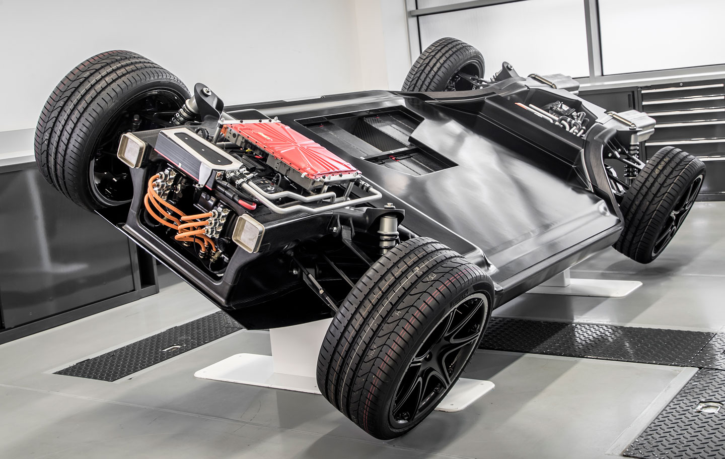

72 kilo neodpružené hmotnosti na 2 kolech navíc
Jaký to bude mít vliv na jízdu? IMHO katastrofální.
Já když sem přidal bramborovi asi 7 nebo 8 (neodpružených) kg na kole (*) tak sem se mohl zbláznit z toho, jak "zlenivěl" v zatáčkách (vyloženě se mu nechtělo se ohýbat do zatáček, chtěl jet furt rovně), tak si teda chování přebytečných 36kg na kole ani nedokážu představit.
(*) vyměnil jsem OEM brzdy 330mm s Alu třmeny za 348mm a litinové třmeny
Honza42
Příspěvky: 1540
Registrován: pát 27 kvě 11:47
Re: Elektromobily a vse kolem nich
Příspěvek od Honza42 »
Není to určeno na Tvůj styl jízdy.
A hlavně je třeba rozdělit neodpruženou hmotu a rotující hmotu. Samotné závaží v hlavě kola není samozřejmě žádná sláva, ale není toto nejhorší. Ten problém, který popisuješ bude dán zejména momentem setrvačnosti rotujícího tělesa a jeho gyroskopickým efektem.
Zkrátka je důležité kolik z té hmotnosti (přesněji momentu setrvačnosti té hmotnosti k ose kola)
připadá na rotor a kolik na stator.
driver
Příspěvky: 1744
Registrován: čtv 24 zář 14:50
Příspěvek od driver »
Neboj, to je dávno zmáknuté například na tom dělal i samotný Williams a Audi PB18 e-tron už dávno ukázalo, že zvládá takovou jízdu, jako Mc-laren F1 ;)
