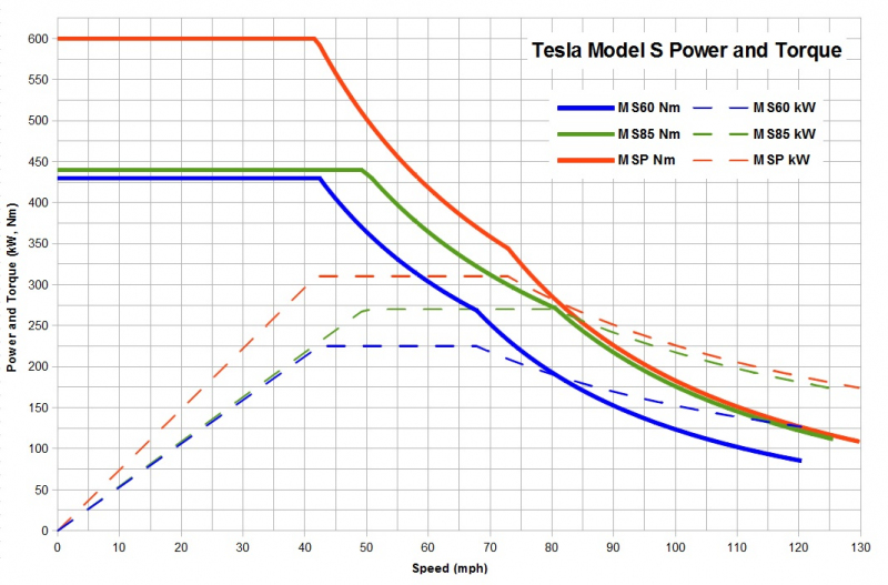

Rozjížděl jsem se za ten den Teslou mnohokrát bezproblému (to zrychlení z místa je velké lákadlo), už vidím jak McLaren se spotřebou 50l/100km bude jezdit celý den stovky rozjezdů - viděl jsem jak ho museli nechat po pár jízdách hodinu chladit.
El. motor disponuje samozřejmě, stejně jako klasický motor dvěma veličinami, výkon a točivý moment. Je jasné, že při rozjezdu se uplatní nejvíce kroutící moment. Ano výkon se počítá z točivého momentu, otáček a času, proto v nulovém čase je nulový, když už mě chytáte za slovo. Ale porovnejte si průběh kroutícího momentu Tesla a jakéhokoli jiného spalovacího motoru. Naprostá většina z vás Teslou nejezdila a akorát tady plácáte nesmysly.

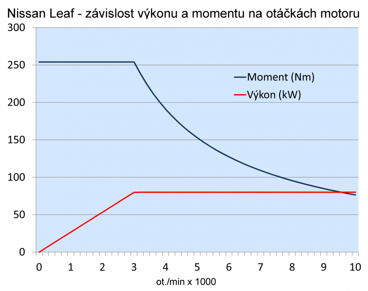

Ještě doplním Nissan Leaf v závislosti na otáčkách.

Josef: pokud tě máme chytat za slovo tak se mýlíš i ve svém tvrzení, že "výkon se počítá z točivého momentu, otáček a času". Moment a otáčky tam jsou, čas ale ne (protože je už obsažen v těch otáčkách). V elementární fyzice máš opravdu značné mezery. Kdybys své tvrzení přednesl v osmé třídě ZDŠ, nafasoval bys čistou pětku a s brekem utíkal domů pro výprask
A pokud mám porovnat průběh momentu spalovacího motoru s Teslou, tak spalovací motor (například turbobenzín) má moment zhruba konstantní v téměř celém rozsahu otáček, samozřejmě ne od úplné nuly. Naproti tomu elektromotor má sice plný moment od nuly, ale jak je zřetelně vidět z grafů, velmi brzy, už cca ve třetině otáček prudce padá dolů
Nicméně nikdo nezpochybňuje že zrychlení je u výkonných elektromobilů poměrně parádní disciplínou. Bohužel tím to ale i končí
