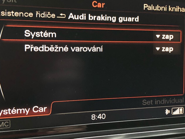

Nepleteš si ACC s Braking guard asistentem?
V Audi jde i vypnout nebo vypnout jeno varování...
