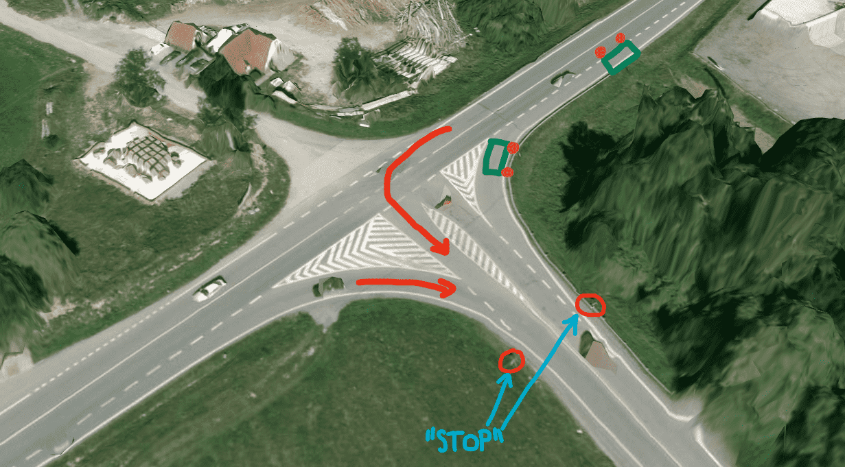

Zajímají mě dvě otázky, které jsou doplněny obrázkem z reálné křižovatky.
1) Pokud se potkají dvě auta ve směru červených šipek, které auto má přednost a proč? Vodorovné značení nemá trojúhelník s předností, není zde ani svislá značka. Dalo by se to vyložit jako přednost protijedoucímu?
2) Zelené auto, které vjíždí do křižovatky, má značku "STOP". Přesto je veden zde veden relativně dlouhý "připojovací" pruh. Zajímá mě, k čemu tam ten pruh je? Většina řidičů ho opravdu využívá jako připojovák a bliká doleva. Jak by se to mělo dělat a jak je to bezpečnější?

Otázka č.1 je triviální. Přednost má to auto, které odbočuje doprava, a to z důvodu, že to druhé při odbočování doleva dává přednost protijedoucímu vozidlu (jde o jednu křižovatku). I kdyby to někdo mylně posoudil jako dvě křižovatky, tak pořád ten původně odbočující doleva musí dát přednost tomu odbočujícímu doprava podle pravidla přednosti zprava.
Otázka č.2 je komplikovanější, protože ta stopka skutečně při odbočování doprava nedává smysl a zřejmě byla zamýšlena jen pro průjezd křižovatkou rovně nebo odbočení doleva. Nicméně z pohledu práva platí a správně by měl řidič zastavit zhruba v místě prvního zeleného autíčka a pak se v připojováku rozjet a plynule se zařadit do průběžného pruhu.

V případě 1. otázky mi tedy přijde hloupé to přerušované značení, které jasně ukazuje, který pruh končí a který pokračuje. K tomu je třeba dodat, že v mnoha ostatních křižovatkách je skutečně onen trojúhelník nakreslen.
Se druhou odpovědí asi souhlasím.

K odpovědím nemám co dodat, ale když se na tu křižovatku koukám, tak nemusím být žádný dopravní inženýr, abych ji mohl prohlásit za strašný zprasek. Vodorovné značení jde úplně proti logice křižovatky i proti svislém značení, a to jak v případě prvním, kdy je přednost jednoznačná, ale vodorovné značení značně zavádějící tak v příkladě druhém, kde to musel malovat/instalovat ožralý makak nebo nevím.

2) Nevím, čemu se divíš. DZ se dělá od stolu, úředník tu křižovatku v životě třeba ani neviděl
Já třeba držkuju na semafor v Praze na Průmyslové, kde pro odbočující vozidla doleva od Pražských služeb je připojovací pruh = zbytečně se zastavuje celá šnůra aut, byť se "žadatel" o napojení může napojit plynule přes onen připojovák
Nebo kdo zná výjezd z OMV na Jížní spojku v Krči směr Brno - tak tam dáváš přednost vozidlům zprava na hlavní, je to přehledný a je tam stopka
A takových míst je pochopitelně víc.

Stopka na odobčení vpravo je nesmyslná, kor když tam vzniká nový pruh. Ta má jednoznačně být až za tím rozdvojenm. Když už tam ale je, měl bys zastavit skutečně v té zákrutě, kde máš namalovaný zelený vůz.
Co se mi ale nezdá, je ta stopka směrem z křižovatky ven. To ses asi upsal, ne?

petr_riha píše:Stopka na odobčení vpravo je nesmyslná, kor když tam vzniká nový pruh. Ta má jednoznačně být až za tím rozdvojením jen pro směr vlevo. Když už tam ale je, měl bys zastavit skutečně v té zákrutě, kde máš namalovaný zelený vůz.
Co se mi ale nezdá, je ta stopka směrem z křižovatky ven. To ses asi upsal, ne?![]()

zajimal by me tvar teto krizovatky,...
pokud pojedu po hlavni,
zadani otazky zni, ze ridic odbocuje vlevo,
zadne vlevo tam preci neni, jen se hlavni staci doleva...

V autoškole učí, že když má na značce křižovatky hlavní silnice tvar zatáčky (není to rovná čára), tak se má blikat.
Jestli to má oporu v zákoně si nejsem vědom.
