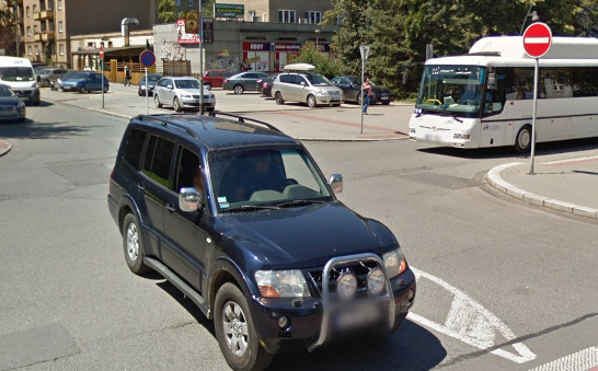

Mám pro zkušené řidiče asi hodně stupidní dotaz, ale zajímalo by mě jestli, když budu odbočovat na ulici doleva musím dát přednost autobusu přijíždějícímu zprava nebo ne... (protože před odbočkou, tam není značka "hlavní silnice")

správně by jsi asi měl, pokud tam žádné značky nejsou...otázkou ale je, jestli je to ulice nebo napři. autobusové nádraží.
Pokud dobře vidím, tak BUS tam má trojúhelník.

Fotka nicneříkající, situace nejasná.
Re: Dávám přednost z prava?
Díky za odpověď, je to právě taková zastávka kde mají zastávky asi 3 autobusové linky najednou, takže to asi bude ono.

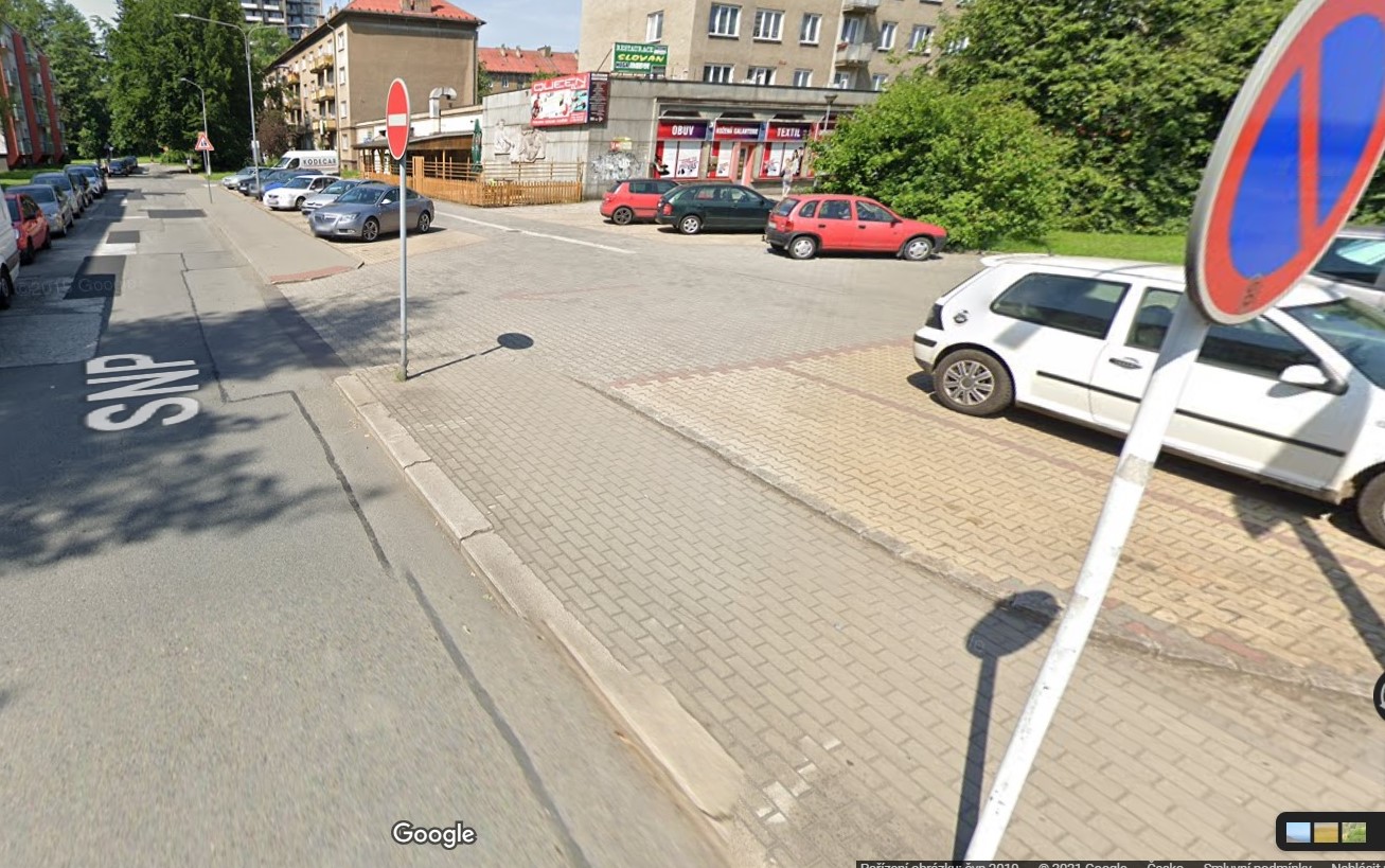

Chtěl bych se ještě zeptat na jednu situaci na stejné ulici prakticky těsně za tím autobusem (jde trochu vidět i na tom prvním obrázku), chtěl bych vědět jestli dávám přednost zprava těm autům co by potencionálně mohly vyjet z toho parkoviště (jak tam mám zákaz vjezdu) nebo je to stejná situace jako s tím autobusem...

opět je otázka, jaký status má to místo, odkud auta vyjíždějí...ale pokud je tam zákaz vjezdu, tak PK to asi nebude.
no jedná se o tohle místo

to je místo evidentně ležící mimo pozemní komunikaci....auto při výjezdu přednost zprava nemá.
