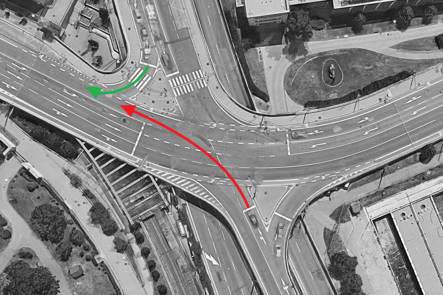

Ano, to je taky blbá křižovatka, ale opět zcela jasné. Auto červená šipka musí dát přednost těm u zelené šipky (stejně jako by dávali přednost v případě, kdyby nebyl ten speciální pruh pro odbočení vpravo). Ale jak tu píšete – řidič, co odbočuje vpravo (zelená šipka), třeba nesleduje, odkud se ta auta zleva berou a sám jim dá přednost. Navic je tam více pruhu, takže zelená šipka může jet do zcela pravého a ten s červenou do druhého pruhu zprava.

Pokud je ostrůvek součástí křižovatky, což v tomto případě ano, platí základní pravidla pro křižovatku a né přednost z prava.
Je to zřejmé ze značek.
První jede zelenou šipkou znázorněné vozidlo
NEZÁLEŽÍ NA TOM, ŽE ČERVENĚ ZNÁZORNĚNÉ VOZIDLO JEDE CHVÍLI PO HLAVNÍ, VŽDY ZÁLEŽÍ, ODKUD DO KŘIŽOVATKY PŘIJÍŽDÍ A NA TOM, ŽE SE TADY JEDNÁ O KŘIŽOVATKU. Tím je definováno vše.

Pokud byste narazili na takovou křižovatku, sledujte ostrůvky, semafory a zejména zelenou šipku, přesto musí dát modré auto, jedoucí na doplňkovou zelenou šipku (+plnou červenou),
přednost ! zelenému autu, ve volném směru jedoucímu na plnou zelenou či zelenou směrovou šipku.

Popravdě, na křižovacku, kde by byla možna kombinace:
- na rovné hlavní silnici sviti zelena
- z vedlejsi silnice je možné jet na zaklade zelené sipky doprava
jeste nenarazil. Na vedlejsi silnici prakticky vzdy směr doprava sviti cervene, když sviti červeně i směr rovně. Ale ano, pokud by takova situace nastala, modré musí počkat.

Je to zcela běžné, je to právě funkce té doplňkové šipky že umožní odbočení vpravo ze stojícího do volného směru. Kdyby ten příčný směr měl červenou, nemusela by svítit doplňková ale normální plná zelená. Ta přednost je samozřejmá, jinak by to nefungovalo. Hledat to nebudu, v zákoně to je i tak napsané, že na doplňkovou zelenou odbočovací šipku vpravo se může jet a dává se přednost vozidlům ve volném směru.
