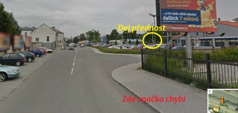

Podobna situace. Vyjezd z lidlu ma dej prednost (zluta barva) a z pohledu meho neni zadna znacka ~x(

francis
Mistr volantu
Příspěvky: 544
Registrován: sob 26 bře 01:07
Re: Kdo ma prednost?
Příspěvek od francis »
A jak by to dopadlo, kdybych ja (neznaly mistnich podminek + znaceni/neznaceni) pribrzdil nebo zastavil a daval v prvnim momente prednost vozidlu zprava. Nekdo za mnou, kdo zna mistni podminky a vi, ze prednost neplati by mi naboural do kufru?

řidičBOB
Antiradar FAN
Příspěvky: 29739
Registrován: stř 16 úno 20:26
Příspěvek od řidičBOB »
co neubrzdíš, to neukecáš... Když tě někdo nabourá zezadu, tak to nemá nic společného s jakoukoliv křižovatkou - viz. §19 odst(1) zák. 361/2000Sb.
