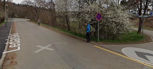

Kolega řeší takovou situaci - zaparkoval skůtr v místě u brány na foto č. 1.
Do DS obdržel Výzvu k úhradě, protože porušil značku B28, která je umístěná na začátku ulice - foto č.2 a pak za výjezdem z areálu skate parku.
Jak jsem psal, kolega parkoval na silnici před bránou vpravo, po směru jízdy. Navíc přijel z opačného směru, kde není jediná indície, že by tam platil nějaký zákaz.
MP tvrdí, že B28 platí i tam :ymhug: Co si o tom myslíte?

To jsem tedy netušil, že je účastník povinen řídit se zároveň i dopravním značením v protisměru.
Asi nějaká novinka nebo co...
Nejen situace se zastavením a stáním se tím poněkud komplikují. :-?

Dle mě stál už v místě ležící mimo PK - nebýt té brány (tj. kdyby to byla PK), tak stál prostě na jiné silnici, kde už B28 pochopitelně neplatí.
Chápeš to?

Mám stejný názor…a těším se na jejich argumentaci ve správním řízeni.

Asi záleží na tom, jak je to zakreslený tj. schválený. Ale asi si nemyslím, že by ve správku se tím tak hluboce zabývali a smetou to ze stolu. Možná tak ještě v případě auta, který by tam jako reálně mohlo vadit
Ale dle mě to stejně bude vedený tak, jak jsme se shodli

Tak je to složitější. Pokud je to místo v katastru jako účelová komunikace, tak B28 tam platí. Že ze směru příjezdu nemohl vědět o té B28, je problém řidiče.
Pokud by to ale bylo v katastru jako místo ležící mimo PK, značka tam neplatí.

Takže postupujeme podle zák. 13/1997Sb. \m/

Podobná mapa se schváleným DZ k dispozici veřejně není? Vím že dopraváci s nima operujou

Veřejně ne.
A do správního potřebuji něco, co bude mít nějakou “štábní kulturu”
