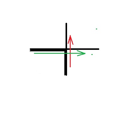

OK, zkusím to na tebe s barvičkami (nechce se mi přemýšlet, kde podobná křižovatka je, ale třeba ti barvičky pomohou pochopit, proč je nesmysl, že platí přednost zprava.GeneHawkins píše:A přednost zprava platí samozřejmě i když přijíždím po hlavní, která zatáčí doprava, a já jedu rovně.
Představ si takovouhle křižovatku. Dle tvého konstruktu o přednosti zprava vyplývá, že červený dává přednost zelenému, neboť hlavní silnice zatáčí doprava a zelený je po jeho pravici. Už vidíš, že to, co povídáš, nedává smysl?
Ona teda mimochodem i ta křižovatka, která to byla zmíněna, pro tebe bude možná pochopitelnější, když si ji narovnáš. Pak to bude vypadat nějak takto, a žádnou přednost zprava pro míjející se vozidla jedoucí po hlavní tu nevidím (opět, tady je ta křižovatka do 90st., ale může to být 5, 10, 50, 120, a přesto je to pořád ta samá situace a hovoříme o přednosti protijedoucího vozidla (jedoucího též po hlavní, v druhém směru)).

No, vždyť tohle je přesně ta situace a problém, na kterou jsem se od začátku ptal a nebyla mi jasná.petr_riha píše:OK, zkusím to na tebe s barvičkami (nechce se mi přemýšlet, kde podobná křižovatka je, ale třeba ti barvičky pomohou pochopit, proč je nesmysl, že platí přednost zprava.
GeneHawkins to vysvětloval tak, že nejdříve platí přednost zprava, zelený najede do klřižovatky a tam dává přednost protijedoucímu červenému.
I mně to dává smysl víc s tím protijedoucím na stejné silnici. Ale kde v zákoně najdu toto? To od začátku právě je mým cílem:

To, že platí přednost zprava, neznamená, že zároveň neplatí i přednost protijedoucích vozidel.petr_riha píše:OK, zkusím to na tebe s barvičkami (nechce se mi přemýšlet, kde podobná křižovatka je, ale třeba ti barvičky pomohou pochopit, proč je nesmysl, že platí přednost zprava.GeneHawkins píše:A přednost zprava platí samozřejmě i když přijíždím po hlavní, která zatáčí doprava, a já jedu rovně.
Nebo na křižovatce nerozlišených silnic taky podle tebe žádná přednost zprava neplatí?
Jak by to teda bylo tady podle tebe? Je to úplně to samé. A podle čeho se přednost bude podle tebe řídit tady, když ne podle přednosti zprava?
