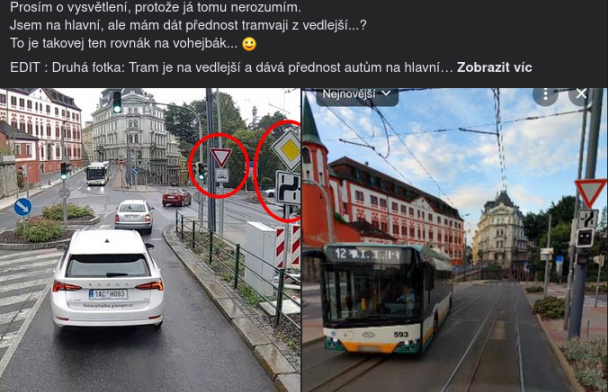

Tramvaj která dává přednost autům na hlavní, nebo auta na hlavní co dávají přednost tramvaji?
Kdo má přednost?

Takže kdo pojede první?
Chápeš to?

To mi příjde jako takový značka neznačka. Souběžné tramvaji dávám přednost.
Tak jako zde https://www.google.com/maps/@50.0419457 ... FQAw%3D%3D
a zde https://www.google.com/maps/@50.0999605 ... FQAw%3D%3D

Souběžně jedoucí tramvají dáváš přednost - o tom žádná.
Ale dle dodatkové tabulky s tvarem křižovatky je tram normálně na vedlejší
Chápeš to?

IMHO tady vůbec nejde o souběžně jedoucí tramvaj, ta je na vedlejší.
Logika křižovatky je následující:
Auto z výhledu je na hlavní, to platí vůči autům jedoucím z OC.
Auto z výhledu vůči tramvaji tam má trojúhelník, čili oba jsou na vedlejší, tram přednost zprava.
Elegantnější řešení by bylo, kdyby OA z výhledu i tram byly brány jako jedno rameno křižovatky, a to hlavní. Pak by platila souběžná jízda a nebylo o čem. Asi to nelze.
Řešení, že by tram byla na hlavní a OA z výhledu na vedlejší není průchozí. Vůči tram by se situace vyřešila, ale platila by z pohledu OA z výhledu přednost zprava všem, co jedou z OC, což je nesmysl.
Tvrzení, že je to "značka neznačka" mi přijde takové... hloupé

Mě napadlo ještě jedno rozřešení - stačí si důkladně přečíst deifince značek P4 a P5
Značka P5, nijak narozdíl od značky P4 neoznačuje vedlejší PK - pouze přikazuje přednost v jízdě tramavaji. Zkrátka ten význam značek je totálně odlišný, ačkoliv by se mohlo zdát že ne.
To je to jediné, co mě napadlo. Ovšem přijde mi to dost krkolomný a matoucí a třeba v Praze si takové žádné řešení nevybavuju
No a hlavně - tramvaják nemá z čeho vycházet, že mu auta dávaj přednost, protože tramvaják se bude řidit obecnou úpravou, tj. že dává přednost (když si teda odmyslíme, že to tam 100% zná)

Něco pro TruckD a jeho oblíbené téma dopravního značení.
BTW: jak byste řešili přednost na této křižovatce?
