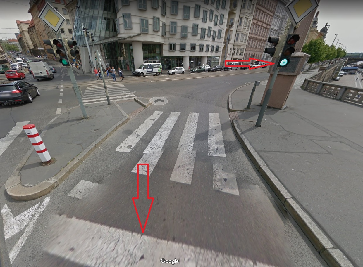

ten pán to podává celé tak, že nikde není psáno, že semafor platí pouze pro ten pruh, který je mu přilehlý (na více proudé komunikaci) nebo je signál nad tím jízdním pruhem... Ale nikde nepíšeš, kde vzal opak toho tvrzení.
Nakrásně ten semafor může zakrývat náklaďák nebo dodávka a odbočující řidič je v řiti.
Proto existují křižovatky, kde skutečně platí to, co pán popisoval a ty vypadají takto:

nějak mi není jasný jak může ten semafor zakrýt náklaďák když je vlevo, to spíš není vidět na semafor vpravo. A jen tak letmo jsem si projel obrázky pár křižovatek kde to znám a našel jsem pár případů kdy je semafor pro pravý směr umístěný vlevo. Jo je to semafor s šipkou, doplňuje ten běžný pro všechny směry, minimálně v jednom případě je tam nedlouho.
A ještě jsem našel tohleto https://autoskoly.cz/?p=275

Takže tahle křižovatka:
Obrázek
a tahle:
https://www.google.com/maps/@50.0716187 ... ?entry=ttu
jsou stejné a vlastně i když tam není semafor ve směru odbočujícího vozidla, mají se projíždět stejně; čili stát na červený na semafor, který je pro úplně jiný směr a křižovatku :-??
Z jakého důvodu tam tedy je ten semafor v prvním případě? A že takových odbočení po Pze je...

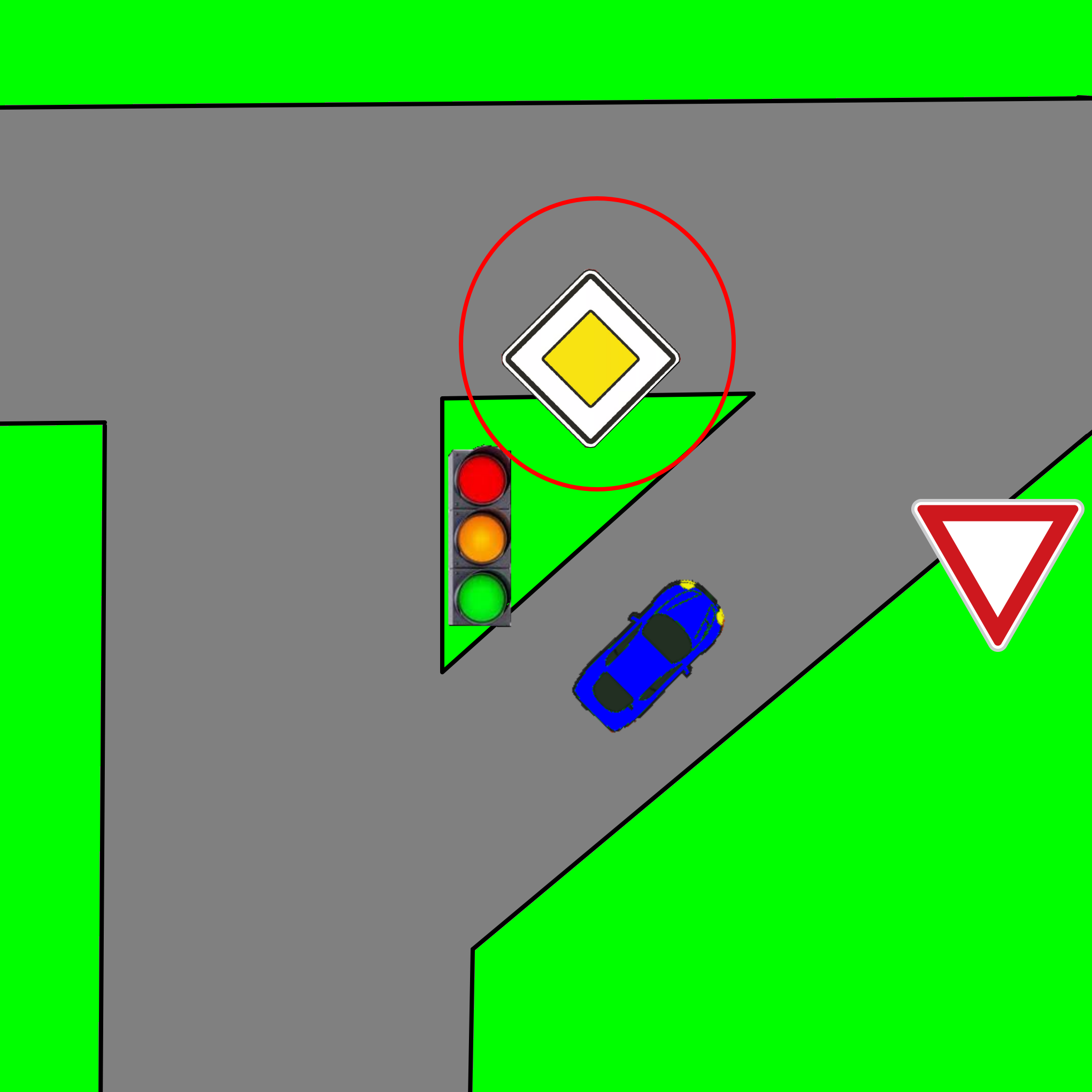

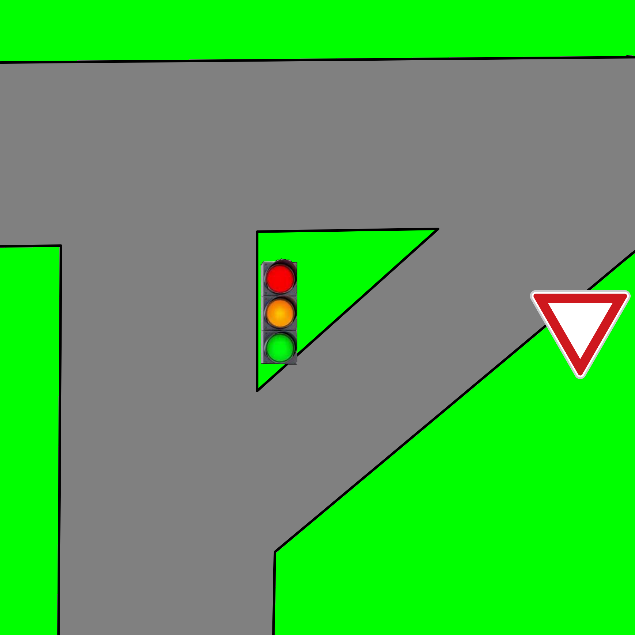

No počkej Bobe, ty křižovatky nejsou stejný. Ta křižovatka u tančícího domu je tahle (je to jedna velká křižovatka, nikoliv dvě).
Takže dle toho odkazu co posílal Předseda, by tam ten semafor vpravo nemusel být a červená na ostrůvku by platila pro všechny
↓↓↓↓Ta Průmyslová je tahle, tzn. křižovatky dvě a tam semafor skutečně neplatí - protože jedna křižovatka je řízená semaforem, druhá ne (kdyby tam byl plný signál jako dřív, dnes je tam směrový semafor)

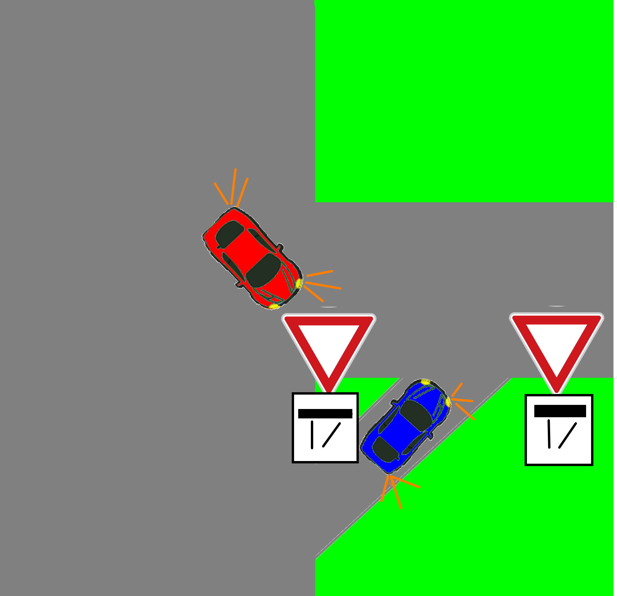

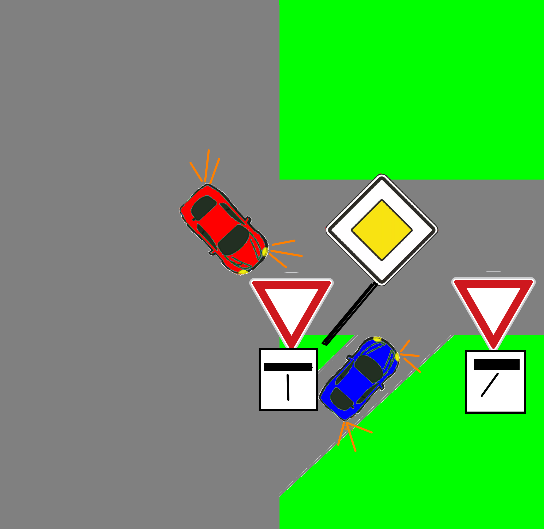

Proto jsme tady s Předsedou řešili kdys tohle:
Tady má přednost modré auto (jedna křižovatka)
A zde má přednost červené auto (dvě na sobě nezávislé křižovatky)
A nás zajímalo, jak to má řidič modrého auta poznat, pokud tam není dodatková tabulka s tvarem křižovatky (kterých se všimni, v obrázku jsou)
Chápeš to?

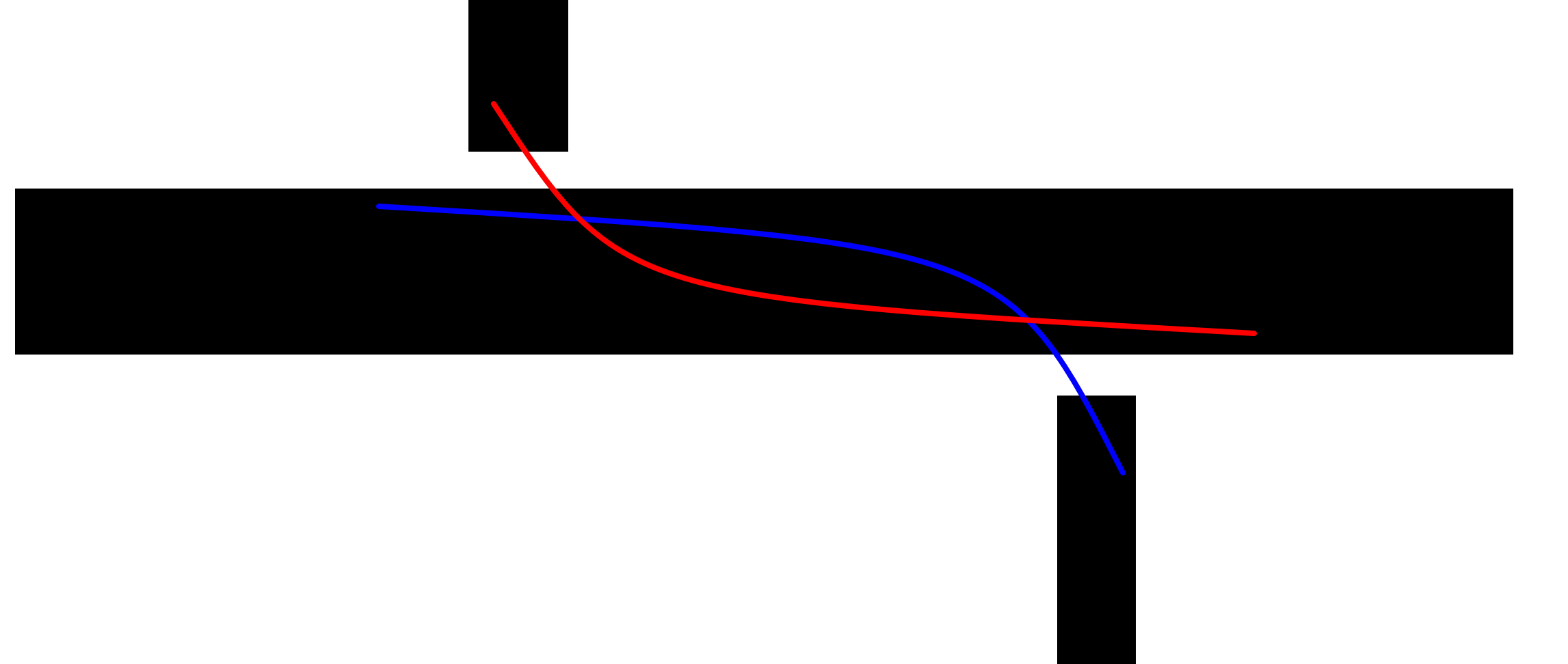

To je podobný, jako takováhle křižovatka s takovouhle tabulkou - kdo jede první? Ten kdo je jako první na hlavní?
Ne - je to jedna křižovatka, a jako vozidla odbočující doleva se mají správně míjet pravými boky
Určitě ses s takovou křižovatkou taky už setkal, jen si ted za boha nevzpomenu kde je
