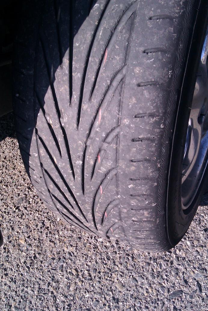

Brus píše:na vnějších okrajích mám vzorek prakticky nula, uprostřed skoro nová guma a na vnitřím okraji tak něco mezi. (všecky 4). divně se to sjíždí, na to že foukám víc než udává výrobce auta.
řidičBob: dělal jsi i nějaké fotky jak jsi měřil?
Co máš za gumy a jakou máš geo? Mi se při standardní geo pro MX-5 na okruhu taky šoupaly hrany - je od výrobce nastavena kompromisně... pak jsem trochu víc zÁčkovatěl a sjíždějí se krásně rovnoměrně...

toyo t1r a geo standard

Kvalitně strávená dovolená :). Levá guma z vnějšku dostávala dobře zabrat. Ostatní vypadají celkem v pohodě. Mostek jsem přejel lehce přes 50 snad jenom jednou a hned to bylo znát.

Brus: Tak to se nedivím vůbec :) T1R mají měkkou bočnici a mi se dost žvýkaly, u nich je normální, že se hrany zhoblujou dohola při prvním ostřejším použití...

e.driver: na té bočnici je to dost vidět, jak je to měkké. do čeho teda jít? co nějaký semislick?
