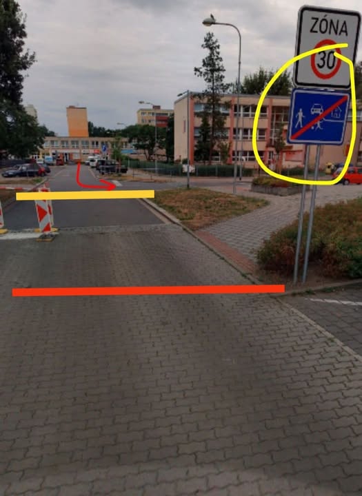

Re: Kdo má přednost?
IZ 5b ruší tu platnost...a ruší jí okamžitě.
Zároveň okamžitě začíná nová zóna, která ukládá nové povinnosti.
Tyto dvě dopravní značky nemají žádný vztah k nejbližší křižovatce, ale platí okamžitě. V tom je ta pointa.
Jak může
rušit platnost
Kdyby tomu tak bylo, žádná přednost při výjezdu z Obytné zóny by neexistovala...
ale ono tomu tak je
Ono taky záleží, jak je značka umístěna vzhledem k hranici křižovatky.
V tomto případě je ale křižovatka doplněná o vodorovné dopravní značení V5, které:
V tomto případě se jedná o přednost zprava.Dopravní značka V5 (Příčná čára souvislá) je vodorovné dopravní značení, které vyznačuje hranici křižovatky nebo místo pro zastavení vozidla. Hranice křižovatky: Definuje místo, před kterým musíte zastavit, abyste měli náležitý rozhled do křižovatky. Zastavení vozidla: Často slouží jako čára, před kterou musíte zastavit na příkaz svislé značky „Stůj, dej přednost v jízdě!“ (P2).
Z jiné stránky...
A zase opět nevidím smysl jednu zónu nahrazovat druhou, celé by to mohla být jen jedna z těch zón
Tady třeba dle mě platí bez pochyby to, co říká Bob - tj. na té křižovatce přednost zprava. Ale za mě opět debilní řešení, kdy si budou řidiči dávat přednost navzájemchtěl jsem se zeptat, zda na nejbližší křižovatce (žlutá čára) platí pravidlo pro výjezd z obytné zóny (dávám přednost všem atd) , nebo už platí přednost z prava ?, děkuji předem.
Chápeš to?
