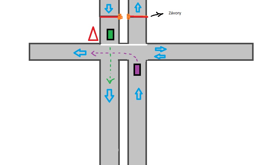

Ahoj,
jaké auto podle vás pojede první? Fialové nebo zelené? Zelené vyjíždí z účelové komunikace (parkoviště) se závorami a má tam trojúhelník + tu divnou bílou čáru, která se táhne až přes vjezd. Co jsem se dočetl tak když se vyjíždí z účelové komunikace tak má být přednost všem, ale fialové by i tak mělo dát přednost protijedoucím vozidlům když zatáčí vlevo, ne? Jedná o vjezd a výjezd na ČZU v Praze.

Naprosto zk***ená křižovatka, hlavně přes ten bílej blok není absolutně vidět, pokud člověk nemá nějaký obrovský SUV.

Fialové.
Re: dopravní situace
Souhlasím, fialové jede první.

Taky se k tomuu víc přikláním. Jenže když je někdo na pozici fialového, tak nepřemejšlí a automaticky dává přednost protijedoucímu vozidlu, oba zastaví a čuměj na sebe jak telata
. Tohle musel vymyslet naprostej imbecil, už to tam pár lidí do sebe napálilo...

To jo no, ale v právu je fialovej, takže když se srazí, tak pro PČR by to měla bejt jasná záležitost.

Jinak tady bych řekl, že fialové má přednost.

Má tam trojúhelník, takže dává přednost. Nevidím důvod na jakoukoliv debatu o přednosti...
