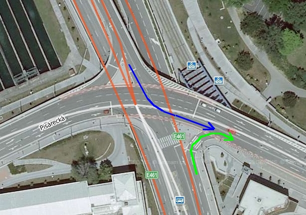

V Brně i Pisárek je něco podobnýho,jsou tam i semafory a stejně,když jsem byl v pozici zelenýho,tak mě tam ti špinavci už dvakrát vjeli a ještě na mě troubili a to se tam objevuju hodně zřídka.

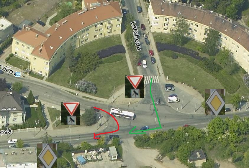

Kdo má přednost tady? Podle mě zelený, jelikož najede na hlavní silnici před červeným, ale jistý si nejsem, a podle všeho si nebyl skoro nikdo. Dnes je ulice Lerchova (zelená šipka) jednosměrka, ale nebývalo to tak

Tak si zkus odpovědět na 2 otázky.
1) Kolik je to křižovatek?
2) Kdo má koho po pravé ruce?

Nebýt tam to schéma křižovatky řekl bych že přednost má červený, ale podle schématu to vypadá že se napojí napřed zelený na hlavní a potom jede po hlavní....být tam jen značka dej přednost v jízdě, dám přednost tomu zprava a samozřejmě tomu na hlavní....

Nevím, proč z té dodatkové tabulky vyvozuješ, kdo se napojí dřív, nebo jak z toho může vyplývat přednost.
1) Jedná se o křižovatku.
2) V případě, že přednost nevyplývá z hlavní a vedlejší silnice, musí dát řidič přednost v jízdě vozidlům nebo jezdcům na zvířatech přijíždějícím zprava.
3) Howgh.

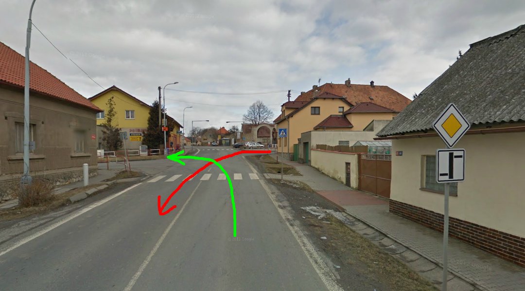

řidičBOB píše:je to normální křižovatka... Je potřeba si uvědomit, že dodatková tabulka (E02a nebo E02b) neurčuje samotnou přednost v jízdě, ale pouze vyznačuje skutečný tvar křižovatky.
A podle toho skutečného tvaru křižovatky lze jednoznačně odvodit, že protijedoucí auto je v době, kdy chce zelená šipka odbočit vlevo na hlavní silnici a musí tedy dát přednost protijedoucím vozidlům. Tam už stejně může jet za sebou několik aut a těžko rozezná, které z nich přijelo zprava a které rovně. Dodatková tabulka "Tvar křižovatky" samozřejmě vyznačuje i hlavní a vedlejší komunikace.
Obrázek
řidičBOB píše:Ma tam P04, ktera pro nej plati ;-)
Ne ne, červená šipka tam má také dodatkovou tabulku, které mu určuje tvar křižovatky a vyznačuje mu hlavní a vedlejší pozemní komunikace, a z které je pro něj jasné, že musí dát přednost pouze při odbočení na hlavní silnici a ne při míjení další vedlejší silnice, protože to už je na hlavní.

§ 22
Jízda křižovatkou
(1) Řidič přijíždějící na křižovatku po vedlejší pozemní komunikaci označené dopravní značkou "Dej přednost v jízdě!" nebo "Stůj, dej přednost v jízdě!" musí dát přednost v jízdě vozidlům nebo jezdcům na zvířatech přijíždějícím po hlavní pozemní komunikaci nebo organizované skupině chodců nebo průvodcům hnaných zvířat se zvířaty přicházejícím po hlavní pozemní komunikaci.
Zdá se ti, že červená šipka přijíždí do křižovatky po hlavní silnici?

u_r: snad i debil Tvého kalibru by mohl, podle dopravního značení poznat, že se jedná o JEDNU křižovatku.

Vody: Tvůj příklad je v podstatě obdoba této křižovatky:
