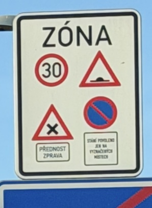

Tady na sebe taky pořád troubí. Ten, co přijíždí zprava, totiž netuší, jaké dopravní značení má řidič s výhledem. A ten taky netuší, které značení je nadřazené tomu druhému 😆
Já osobně se přikláním k tomu, že řidič z výhledu, má přednost v jízdě zprava.

Taky bych se k tomu přiklonil.. Smím sdílet na FB?

Určitě při výjezdu i z této obytné zóny musím dát přednost všem vozidlům jedoucim na komunikaci, na kterou vyjíždím.
Bohužel nepřečtu text pod tou značkou "Křižovatka", ale nedovedu si představit, že by tam mohlo být něco, co by bylo proti.

No “přednost zprava”
Což zónovou značkou lze provést.

Já bych to také interpretoval tak, že při výjezdu z Obytné zóny pořád platí povinnost dát přednost všem ostatním v křižovatce. A tu zónovou značku (přednost zprava) bych vykládal jako oznámení o vjezdu do zóny, ve které všude platí přednost zprava, ovšem právě s výjimkou pro tuto křižovatku, v níž se uplatní speciální pravidlo o opuštění Obytné zóny. Že je to značení velmi problematické, o tom žádná; jen se snažím najít alespoň trochu schůdný výklad dané nešťastné situace.

Je to čistě úřednický paskvil - taková ta moc s pocitem důležitosti řidiče srát.
Mnoho rozdílů v jednotlivých zonách není a mohla tam být jen jedna z nich, na celou oblast.
Jako by si snad reálně někdo myslel, že při minutí té značky někdo bude dělat rozdíl mezi rychlostí 20 nebo 30km/h...

Spectral: ale tohle není informativní dopravní značka. Navíc platí už od okamžiku, kdy do ní vjedeš, pro všechny ulice, až po její konec. A křižovatka je už za značkou.

Bob: Ano, nikde netvrdím opak. To značení je rozporné. Nabízel jsem jeden z náhledů, jak se s rozporem vypořádat. A vůbec netvrdím, že je to náhled správný.

Já vím, já vím… Snažím se oponovat - resp. proč by to mohlo být jinak z pohledu zákona.
