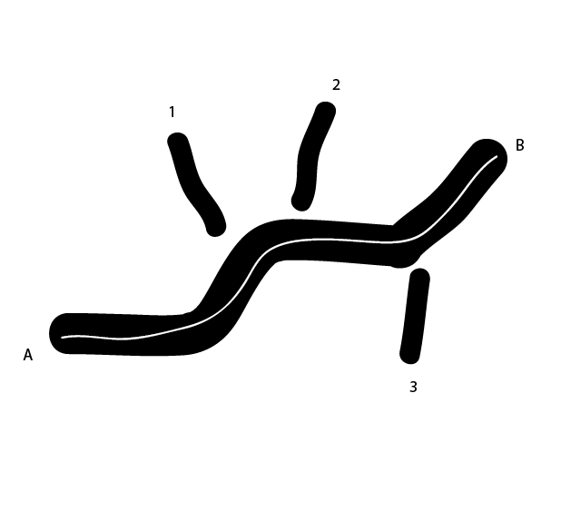

GeneHawkins píše:A podle čeho se přednost bude podle tebe řídit tady, když ne podle přednosti zprava?
Obrázek
Tím, co jsem psal o 3 strany dříve.
Pokud pokračuju po hlavní (ač se stáčí kam chce), mám přednost před všemi.
Pokud z hlavní odbočuji vpravo, mám přednost před všemi.
Pokud z hlavní odbočuji vlevo, dávám přednost vozidlům jedoucím po hlavní v protisměru (bez ohledu na to, odkud a kam se stáčí, na základě přednosti protijedoucím vozidlům).
Červený odbočuje z hlavní silnice vpravo a má tedy přednost. Přednost zprava je zde nesmysl, protože ta křižovatka se řeší stejně, i když bude narovnaná, i když bude svírat úhel 1stupeň, i když bude těch stupňů 270.
Od jakého úhlu by končila dle tebe platit přednost na základě protijedoucím a kdy začala platit přednost zprava?

petr_riha píše:
Obrázek
Tak - ujasněme si zásadu, že řídit se musíš zákonem. Žádný takový zákon (že když pokračuju po hlavní, mám přednost přede všemi) neexistuje. To je pouze tvoje pomůcka. Proč ne, ale podstatná jsou zákonná ustanovení, ne to, jak si je kdo přeloží.
petr_riha píše:Pokud z hlavní odbočuji vpravo, mám přednost před všemi.
Ničím neopodstatněný nesmysl. Vím, jak to myslíš, ale tak to prostě není. Když pojedeš z A do B, tak přesto, že odbočuji vpravo, přednost dávám.
petr_riha píše:Pokud z hlavní odbočuji vlevo, dávám přednost vozidlům jedoucím po hlavní v protisměru (bez ohledu na to, odkud a kam se stáčí, na základě přednosti protijedoucím vozidlům).
Pokud další vozidlo jedoucí po hlavní není protijedoucí, dáváš přednost zprava.
petr_riha píše:Červený odbočuje z hlavní silnice vpravo a má tedy přednost.
Z odbočování doprava z hlavní silnice přímo žádná přednost nevyplývá, zákon nic takového nezná, je tedy nesmysl ji takto dovozovat.
petr_riha píše:Přednost zprava je zde nesmysl, protože ta křižovatka se řeší stejně, i když bude narovnaná, i když bude svírat úhel 1stupeň, i když bude těch stupňů 270.
Přednost zprava nebo přednost protijedoucího, nic jiného zákon nezná. A to vozidlo očividně není protijedoucí, ale jede zprava. Je mi fuk, od jakého úhlu, píčovinama se zabýváš ty, ne já.

GeneHawkins píše:
Příloha Tvar.jpg je dlouhodobě nedostupná.
Já to "Pokud z hlavní odbočuji vpravo, mám přednost před všemi" chápu tak, že mám přednost před všemi vedlejšími a hlavní prostě jede, dokud se navzájem neomezují. Jakmile jeden kříží druhého - přednost protijedoucímu při odbočování doleva z pohledu hlavní. Z pohledu hlavní je důležité - protože když budu odbočovat z A do B podle Vašeho obrázku, sice měním směr doprava, ale z pohlerdu hlavní pořád odbočuji vlevo a křižuji protijedoucího na hlavní.
GeneHawkins píše: Přednost zprava nebo přednost protijedoucího, nic jiného zákon nezná. A to vozidlo očividně není protijedoucí, ale jede zprava. Je mi fuk, od jakého úhlu, píčovinama se zabýváš ty, ne já.
Ale vždyť tak to není. Dvě vozidla na hlavní jsou pořád protijedoucí - z druhé strany hlavní jedoucí vozidlo je pro mě protisměr. Viz obrázek. Když přeci pojedu z bodu A do bodu B, sice v určité chvíli bude vedlejší silnice č.2 přímo "proti" mně. Není pro mě však ale protijedoucí, ne? Protijedoucím pro mě zůstává po celou délku křižovatky vozidlo jedoucí po hlavní z bodu B a kdykoliv na dráze ho budu křižovat (odbočovat z hlavní doleva), musím dávat podle tohoto ustanovení přednost.
A koneckonců, ono všichni dospíváme ke stejnému závěru a už je to potom o tom, jak kdo kteřý zákon chápe a vyloží si. :) :ymhug:

ta vedlejší silnice č. 2 je sice proti ale jako protijedoucí tě nemusí zajímat protože má přednost určenou tím že je vedlejší.
Nějak se do toho moc zamotáváme. A Hawkins má pravdu v tom že je potřeba držet se zákonných formulací a ne si vyrábět nějaký podivný veletoče břichotoče, byť třeba dojdou ke stejnému výsledku. Abysme si nezaměnili pojem a průjem.

PepaSFI píše:ta vedlejší silnice č. 2 je sice proti ale jako protijedoucí tě nemusí zajímat protože má přednost určenou tím že je vedlejší.
Na tom obrázku jsem demonstroval, že protijedoucí pro mě (jedoucího z bodu A po hlavní), je celou dobu vozidlo jedoucí z bodu B po hlavní, nikoli proč mám přednost před vedlejší. :)
Dál potom to, že když z té hlavní odbočuji doleva na vedlejší č.2, křížím ho a dávám mu proto jako protijedoucímu přednost. :)
Dle mého ne proto, že jede zprava. Stejně tak o kus dál by dával přednost on mně, kdyby odbočoval přes můj pruh doleva na vedlejší č.3. Imho v obou případech kvůli přednosti protijedoucímu, ne protože je/jsem zprava. Ale už to asi uzavřeme. Holt si každý zákon vykládáme trošku jinak a jak už tu bylo psáno - kdyby se stala nehoda, je to na soudu :) Na přednosti se shodneme a jen ty slovíčka každý bereme trošku jinak - se stejným výsledkem.
