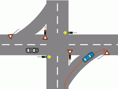

Tak já bych taky měl jednu otázku, a jak správně všichni říkáte, zajímá mne zákon a né dojmy. Bohužel jsem to v zákonech moc nenašel, ale zaujalo mne to a asi jezdím (vlastně jezdíme, nepotkávám tam stojící auta nikde po republice) na červenou.
Jedná se o křižovatku s odbočovacím pruhem vpravo viz obr. a situaci modrého auta. Je legální odbočit vpravo v této situaci a svítícím červeným světlem? Nikde jsem totiž nenašel to, co platí pro svislé dopravní značení - umístění vpravo, že platí i pro světelnou signalizci. Z praxe totiž neplatí, potkávám křižovatky se semaforem umístěným např. vlevo pro odbočení vlevo.
Edit: pardon, špatný obrázek. Jinak mi není jasné to, že ze zákona mám povinnost zastavit u semaforu na červenou. Máte nějaký paragraf, který mi dovolí na tu červenou odbočit doprava?

ctrl_j
Příspěvky: 3775
Registrován: úte 09 dub 06:33
Re: Přednost
Příspěvek od ctrl_j »
Ano, je to legalni. V praxi k videni treba zde . Totez pak z druhe strany.

co je na tom vyobrazení nejasného proboha??

Pardon, špatný obrázek, nějka se mi neuložily změny. Jinak mi není jasné to, že ze zákona mám povinnost zastavit u semaforu na červenou. Máte nějaký paragraf, který mi dovolí na tu červenou odbočit doprava?
ctrl_j píše:Ano, je to legalni. V praxi k videni treba zde . Totez pak z druhe strany.
To je přesně ta situace, čím máte ze zákona dovoleno na světelný odbočit na červenou doprava, když neexistuje (nenalezl jsem) důvod neposlechout ten semafor? (jelikož pro světelnou signalizaci neplatí vyhláška č. 30/2001 Sb pro svislé dopravní značení umístěné napravo) Btw. na tom streetview je i krásně vidět hranice hřižovatky a je vám všem snad uplně jasný, že to je jedna křižovatka. Když odhlédnete od dojmů a že tak každej jezdí, zákonem to povolený sem nikde prostě nenašel.

Jakou cervenou a jaky semafor? Pokud jedes doprava mas tam snad vlastni znaceni, v druhe krizovatce ktera se ridi vlastnimi pravidly.
