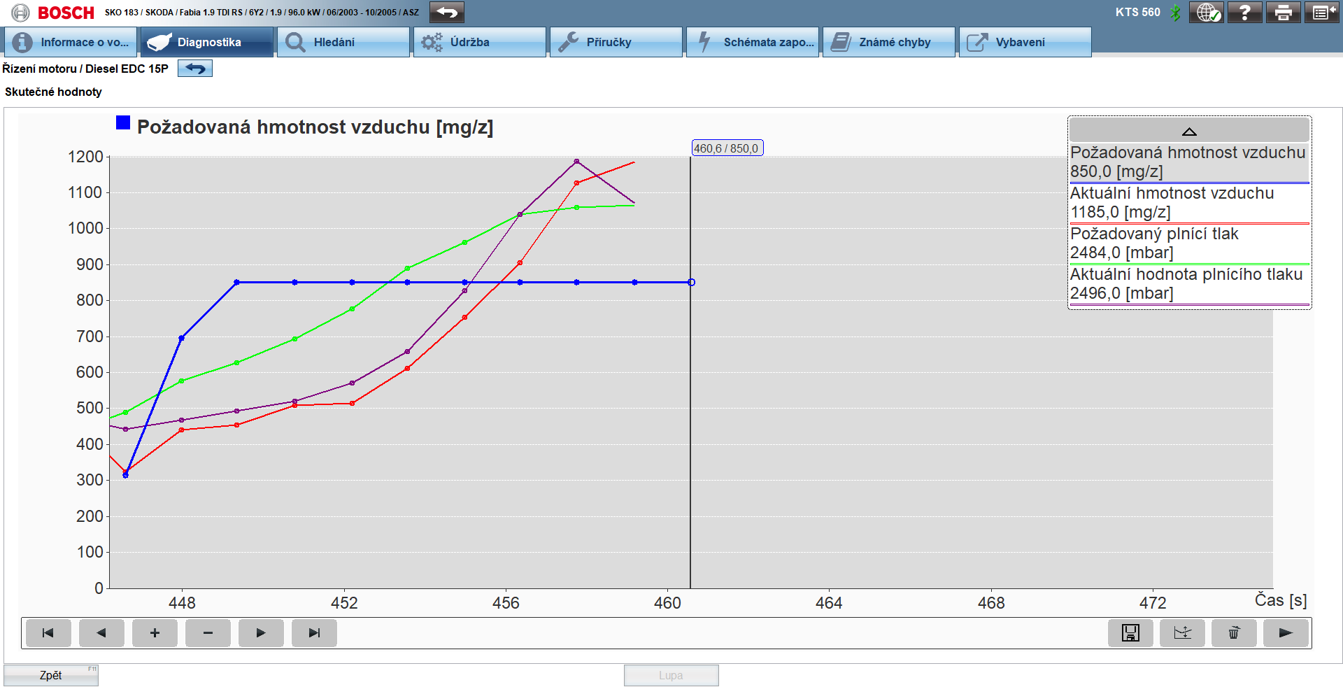

Mám takový jeden postřeh - na volnoběhu je požadovaný plnící tlak cca 1060 mbar, skutečný je 1030, ale občas jakoby zeslabí turbo a spadne to na 980 +/- (jde to slyšet)
Přikládám graf - akcelerace z 1000 do 3500 ot. (3. převodový stupeň)
