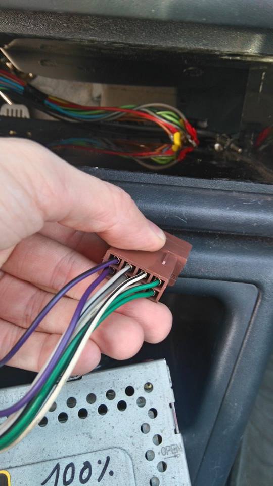

Koupil jsem si nové rádio do auta a mám problém se zapojením. Autorádio mi jde zapnou a reaguje normálně, ale nefunguje mi zvuk. Napájecí ISO konektor jsem zapojil bez problémů, ale u Repro konektoru si nevím moc rady. Barvy vedoucí z auta jsou modrá, hnědá, zelená, šedivá a z konektoru do rádia vedou kabely barvy fialové, zelené, šedivé, bílé. Prozkoušel jsem různé kombinace zapojení, ale nikdy mi reproduktory nereagovaly.

Jestli jsi to ještě neudělal, tak vymontuj repráky a podívej jaký barvy vedou k nim. V návodu u rádia je napsáno který dráty jsou kterej kanál (předek/zadek, levá/pravá). Podle toho si přehaž piny v konektoru z auta. Pokud to nepomůže, tak něčím proměřit kabely jestli nejsou někde přerušený. V mým případě jsou dráty následovně:
hnědočerný - zelený
modročerný - zelenočerný
hnědý - bílý
modrý - bíločerný
zelený - šedočerný
šedý - šedý
šedočerný - fialový
zelenočerný - fialovočerný
Kdyby ti to pomohlo, tak to sem napiš.

Když to zapojim podle barvy kabelů vedoucí z repráků, tak to mám stejně jako ty:
zelený - šedočerný
šedý - šedý
hnědý - bílý
modrý - bíločerný
(mám jen přední reproduktory)
Kabely by měly bejt v pořádku, když sem je zapojoval tak občas zaprskaly barvě odpovídající bedny.

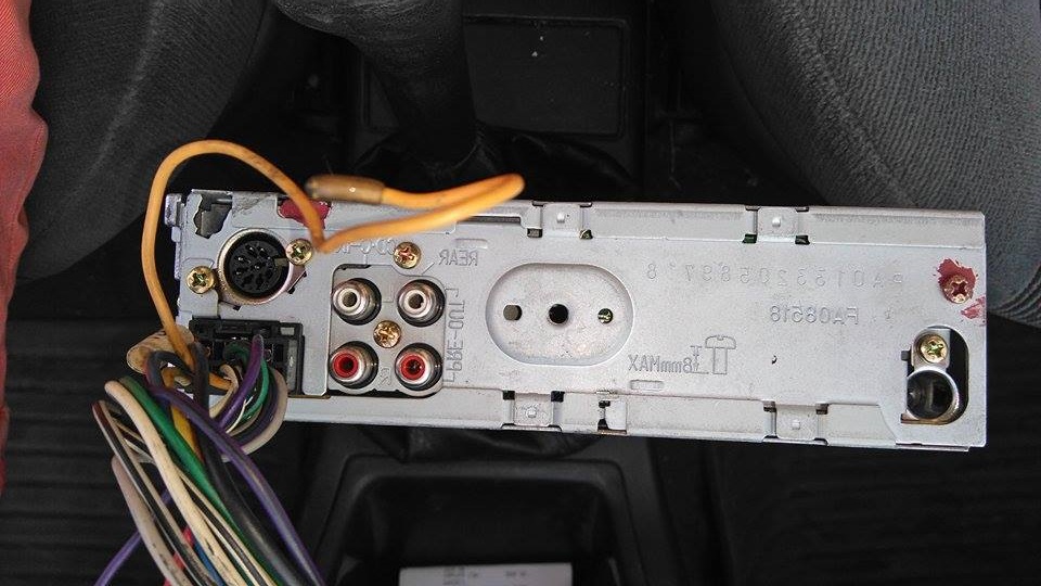

Podle rožku rádia na fotce bych řekl, že se jedná o bazar. Opravdu jde o nové rádio? Pokud je z bazaru nebo vrakáče může mít klidně odpálený koncový stupeň. Jak už bylo řečeno podívat se do bočních kapes jaké tam vedou barvy drátů od repráků a podle toho pak zapojit. Od rádia je vždy stejná barva jeden kanál.
Ještě vyzkoušej připojit ISO konektor a pohýbej dráty a konektorem jak u rádia tak iso konektoru.
My se stávalo u staršího rádia SONY, že konektor co je připojený v rádiu tak vypadává zvuk u repráků. Chvilkově pomohlo pohnout konektorem v rádiu. Zkoušel jsem čistit i přihnout kontakty,ale nic nepomáhalo. Nakonec jsem to musel vyřešit tvrdým napájením drátů od ISO konektoru přímo do rádia a od té doby hraje rádio jako víno.

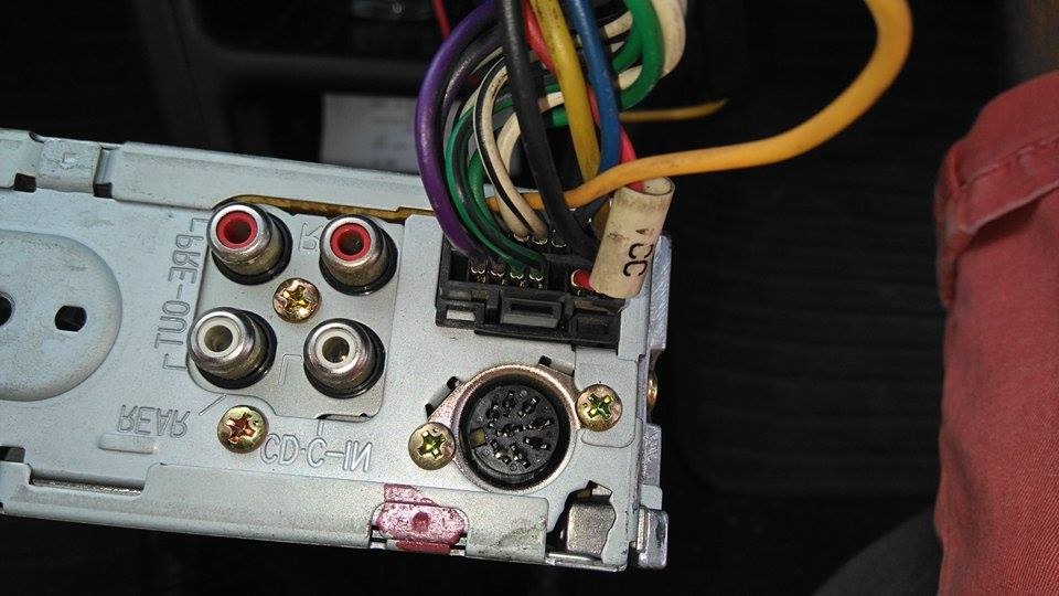

Aha takže opravdu bazar, ale na těch jejich 100% bych moc nespoléhal. Mohli to jen napojit na baterku rádio se rozjelo, ale už to nenapojovali na repráky. Vyfoť ještě zadní stranu toho rádia jaké je tam připojení.

To "nové" jsme tam asi špatně napsal, rádio je z vrakáče.
Přikládám foto

Ještě se blbě zeptám. V autě předpokládám nebyl iso konektor. To jsi ty dráty zkoušel napojovat jak tě napadlo? Doufej, že jsi neodpálil ten koncák v tom rádio špatným zapojením. Pokud se v tom aspoň trošku nevyznáš tak doporučuji u někoho jiného zapojit a ověřit. Pokud nepůjde tak jít vrátit ať ti předvedou funkčnost.
