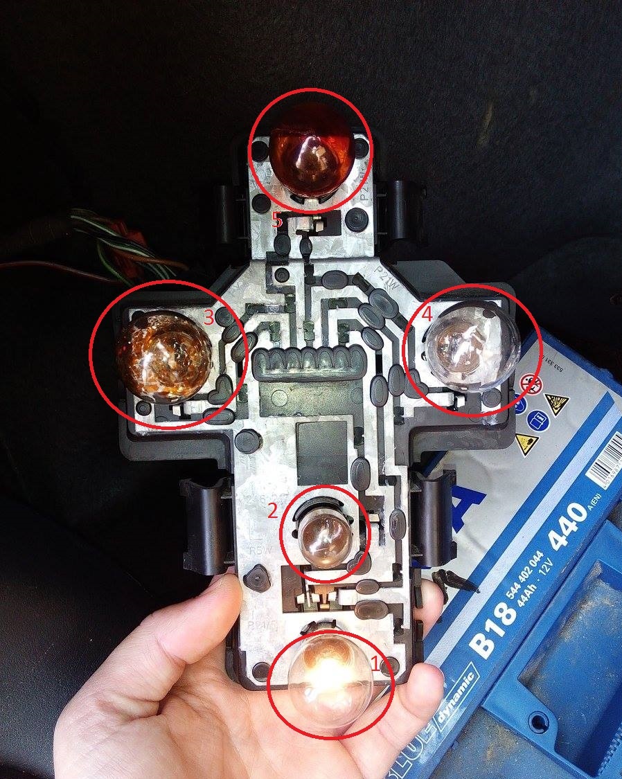

Příspěvek od karasek95 »
Dobrý den, mám felicii 1.3 MPI r.v. 1997 a chtěl bych se zeptat k čemu jsou jaké žárovky na zadním světle viz foto (levá strana). Vím jenom, že 1 je klasické světlo + brzdové a 3 je blinkr a chtěl bych se zeptat, k čemu je 2, 4 a 5. Údajně mi nesvítí mlhovka a chtěl bych to zkusit proměřit.
Předem děkuji za odpověď.

2. obrysové světlo - svítí společně s 1.
4. je zpětné zadní světlo - couvání.
5. mlhovka
