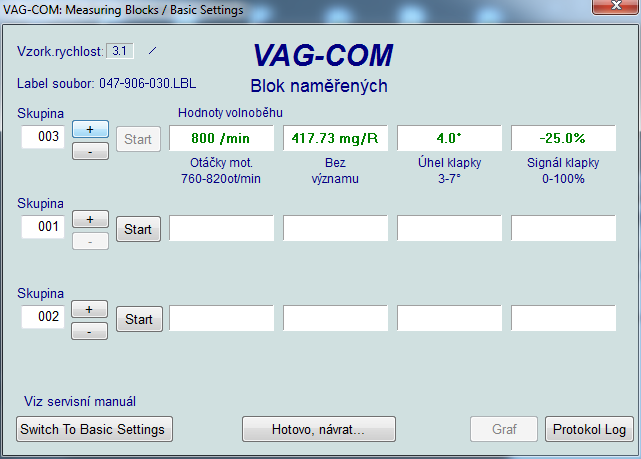

Zde jsou vidět hodnoty volnoběhu. Vše mi přijde v pohodě, ovšem hodnota Střídy řidicího signálu klapky má -25% a měl by být v rozsahu 0-100%.
Může to být tím, že jsme provedli Reset Řj přes Motordiag, ale neprovedli jsme již nastavení pomocí VAG ??? Předpokládám, že se hodnota po čase bude měnit.

Re: Felicia MPI 1.3 a sporadická závada
Nemyslím si, volnoběh to ukazuje správný.
