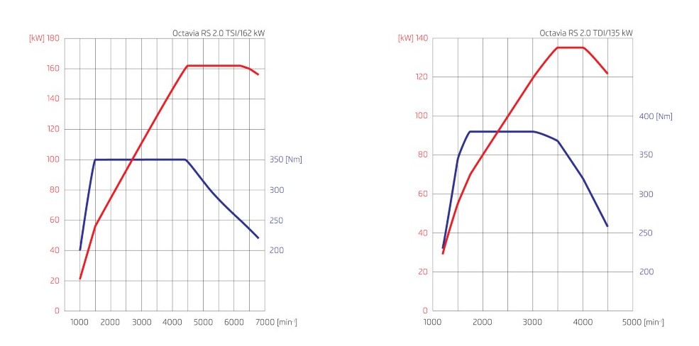

Pointa meho prispevku byla v tom, ze kazde auto vyzaduje dle zachazeni neco jineho. Ja bych si diesel ciste do mesta nekoupil, nicmene pokud ExFun pise o pomeru 40:60 ve prospech mesta nepovazoval bych to za tragicke avsak prizpusobil tomu mimomestsky provoz do sviznosti.
ExFun píše:… TDI mi vyhovuje, určitě je hladší než diesely od BMW. servíruje výkon hodně brzy a negraduje, ale to je tak jediné, co bych mu vytkl …
TSI dava v maximu TDIcka (tedy 3500 rpm) totozny vykon. Par Nm mu sice chybi, ale jinak je nastup momentu i rozsah u TSI priznivejsi. Jako dalo by se s tim benzinem jezdit charakterove hodne podobne jako s TDI.
