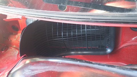

Pajaa
Autoškolák
Příspěvky: 61
Registrován: pon 23 bře 14:56
Re: Fabia III
Příspěvek od Pajaa »
to Kavis: hele a to hrdlo plastové proti zatíkání na straně spolujezdce tam už montují ve výrobě nebo očekávají návrat do 80 let, že nové auto se musí ještě doma dodělat :)

Příspěvek od Kavis »
Neblazni :D treba to tam daji s fl a predstavi to jako prelomove simply clever reseni :D ale na druhou stranu se podle me dela trochu z komara velbloud. Jak s tim odtokem, tak s timto. Mam to trictvrte roku, parkrat uz to "zmoklo" fest a nikdy do toho nezateklo, ten otvor je dost hluboko schovany. A s tim vcerejsim pokusem je to taky takove zvlastni, kdy se ti stane, ze se na torpedo pod sterac behem par vterin naleje 3 litry vody.. Nejvic vody bezne odtece temi krajnimi otvory, nebo za jizdy utece po okne nahoru. Kdyz jedes v desti, tak ten motorovy prostor je taky plny vody, a nic se nedeje. Jednotky a konektory jsou utesnene.
