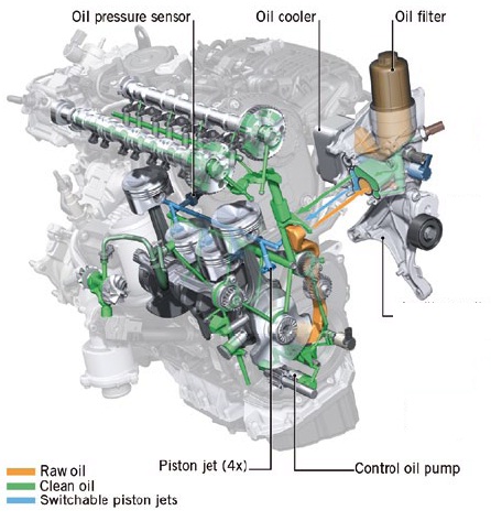

kromě teho (aspoň si myslím) má 1.8TSI filtr důle ve vaně, čili před jeho výměnou stejně musíš vypustit wolej.... a nalívat tam po výměně filtru "starej" wolej je imho blbost...

olejovy filter dole vo vani?
to akoze toto je strcene vo vani v oleji?
http://www.skoda-diely.sk/eshop/06j1154 ... -8tsi.html
to sa mi nezda

glider píše:olejovy filter dole vo vani?
to sa mi nezda
pokud mu to tam jen tak lezi, tak je jasny kde je problem :D

Re: Oct II 1,8TSI - změna ve žravosti oleje - čo s tým?
Příspěvek od pavproch »
taxem se splet, no.... 1.8TSI má filtr nahoře.... :ymblushing:
Přílohy
