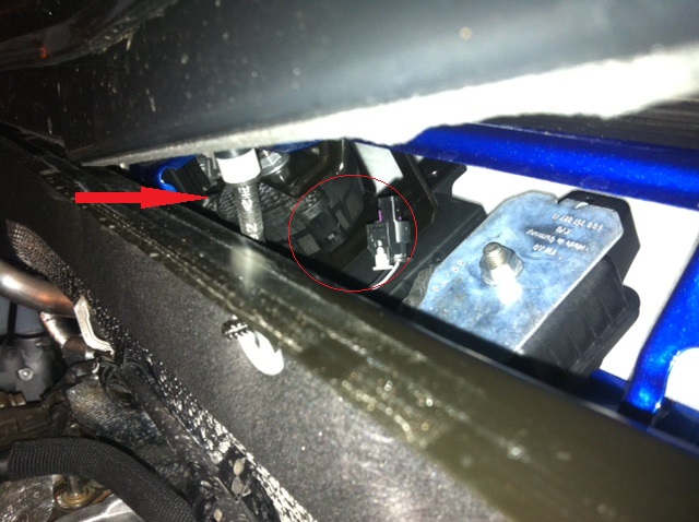

Add 3) Nevim jak v CZ, ale pamatuji vlakno z britskeho fora, kde to u popisovanych pripadu odmitli udelat, pripadne jen zvuk utlumili pres VCDS viz http://www.stemei.de/pages/coding/skoda ... passen.php
Pak existuje samo domo postup, kdy to odpojis na urovni kabelaze. Ten zvukovy bazmek je pred celnim oknem a staci odendat plastovou mrizku pod steraci mezi kapotou a oknem, nasledne odpojis kabel viz obr.
