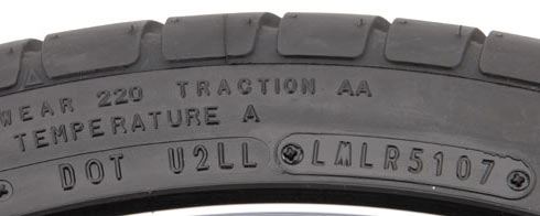

humidor píše:Co je "wear rating"?
A jake jine gumy, ktere by trochu zohlednili muj vysoky rocni najezd, byste doporucili?
Nejsem zadny zavodnik, mekci lepivejsi gumy ocenim jen výjimecne, kdezto solidni vydrz ocenim dlouhodobe (samozrejme pri zachovani slusne adheze).
Tread wear je teoreticky ukazatel opotrebeni pneu vuci najezdu. Meri se to tak, ze se na pneu najede cca 10000 km a stupen opotrebeni extrapoluje proti sjetemu/zbylemu vzorku. Cim vyssi cislo, tim je predpokladany najezd a vydrz pneu vyssi. Cislo je uvedeno z boku na plasti, muzes si overit kolik maji ty Sport5. Je to jen takova napoveda, lepsi jsou realne zkusenosti.
Treadwear
Treadwear
