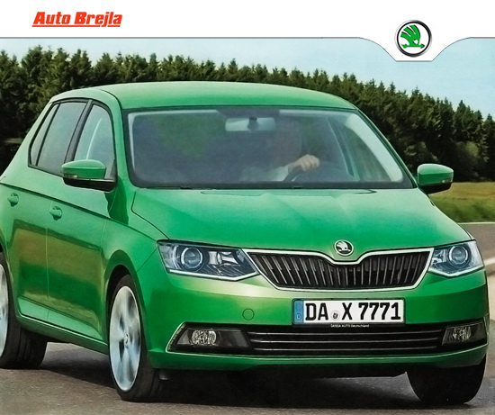

Udajně oficiální podoba FIII:

Ty bi-xenony jakoby O3 z oka vypadly :), ani Rapid je nema… Photoshoped
